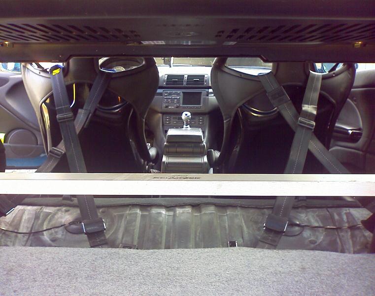

Moi j'ai une barre AC Schnitzer dans la mienne, l'avantage c'est qu'elle est démontable (les fixations sur les amortos restent, mais la barre s’enlève).
Du coup je la retire pour faire passer mes jantes pistes dans le coffre/arrière, et je la monte directement sur le circuit.
On la voit un peu ici :
