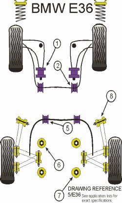

Quel est la réf exact svp
C'est celui-ci n°8

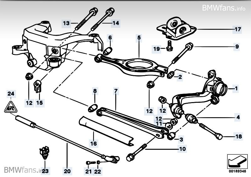

Pour les références, cherche sur l'ETK.
faut avoir des bonnes connaissances en mécanique pour faire ça.
C'est celui-ci n°8
Merci relaxmax mais je n'est pas trouver sur ETK mais j'aimerait les commander sur oscaro ou un autre site moins chère que chez bmw
