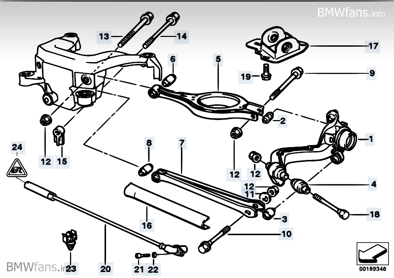

Je reviens de chez le garagiste on a tester tout les silents bloc il sont tous en bonne état ainsi que le N°4 de ETK pensez vous que je devrais quand même le changer ?
La voiture na que 58000 km !
Sa dépend, niveau sécurité aucun soucis si tes silent-bloc sont bon tu pourras attendre les 120'000 bornes pour les faire.
Si ton soucis c'est d'améliorer le châssis, dans ce cas tu peux les changer pour passer au powerflex.
A part sa... Je sais pas si sa a déjà été demander mais t'as fais une géométrie ??
Et quel est la pression de tes pneus, av/arr ?

A 50000km mes silentblocs n°4 étaient déchirés !
Pourtant c'était une voiture de femme non brusquée (enfin surement...).
Quand on avait fait des "tests" avec un gros démonte-pneu pour les faire bouger on avait rien vu !!!
Le jour et la nuit après échange...
A priori, à changer tous les 50000km. Merci BMW ! :x
Je voulais faire une géo après avoir changer les silent bloc, il sont même pas déchiré rien et ne bouge pas non plus avec une grosse bar de fer ( voiture de femme avant aussi)
Je veut juste que ma voiture soit stable pas quel bouge de part tout.
Et pour la pression de pneu c'est celle recommander par bmw 2.5 partout
comment as tu vu qu'ils n’étaient pas déchirés ???
la seule manière de le voir c'est de défaire les trois vis de 18 et de retirer la "cage" dans laquelle ils sont ... se qui sous entend geo dans la foulées ...

on a regarder avec le garagiste mais on a pas enlever la cage pour vraiment voir mais tout le reste est bon .
Pense tu que vos mieux les changer ?
sur E46 parfois ils sont mort à 50 000 km ...
sur E36 en règle générale à 100 000 ils sont au bout ...

De toute façon ces silentblocs sont trop souple d'origine même neuf, alors s'ils sont usés ca donne vraiment une impression
de flou sur l'arrière et déchiré c'est carrement dangereux , vaut mieux mettre des powerflex ca va régler ton problème à mon avis.
Je suis d'accord sur le fait qu'il sont très mou, même d'origine c'est plus fait pour du tourisme papi que pour de l'arsouille.
Mais même quand ils sont mort, à part la sensation que ca se tord lors des accélérations. C'est pas sencé être instable comme tu semble le dire.
A mon avis, ton soucis principale c'est la géo.
Perso j'ai que les 4 gros silentbloc arrière de souple.
Les trapèzes avant et arrière sont tous en rigide.
Et la géo est d'une sensibilité extrême, un dixième de degrés dans les choux et la conduite deviens vraiment space.
Par contre, quand c'est bien régler 8)
J’hésite à viré les 4 gros silentbloc jaune powerflex pour mettre du rigide, je me demande si sa apporte beaucoup...
Si non, le meilleur moyens de voir ce qui bouge, c'est de mettre la voiture sur le lift, tu restes dedans, freins à mains tiré à fond et tu gaz !
