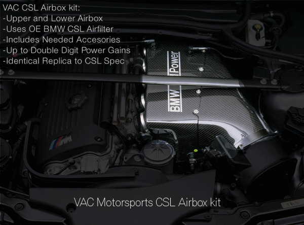

Posté(e) le 26 janvier 201213 a comment_407376 Peut etre le sujet a t'il ete abordé maintes fois mais en experience pure donc vecu ! qui d'entre vous a déjà monté une boite a air VAC avec gestion sans debitmètre ? si oui , vos impressions ! sportivement phil
Posté(e) le 5 février 201213 a Auteur comment_410254 Peut etre le sujet a t'il ete abordé maintes fois mais en experience pure donc vecu ! qui d'entre vous a déjà monté une boite a air VAC avec gestion sans debitmètre ? si oui , vos impressions ! sportivement phil apparement personne !!!
Posté(e) le 5 février 201213 a comment_410261 La boite à air VAC est très récente, il y'a très peu de retour même sur les forums US. VAC est de toute façon quasi inconnu en France ^^ Maintenant si tu veux absolument une vraie boite à air carbone, VAC est un très bon choix.

Posté(e) le 6 février 201213 a Auteur comment_410454 avec une sybelle du gere toi même le rapport air essence ! en gros tu faits ce que tu veux et la oui ,toutes les transformations que tu faits aussi bien en sortie de gaz qu'en entree d'air prend une autre tournure !! les cv deboules sans cette gestion par debimetre qui filtre tout et empeche de gagner des cv comme on peu l'entendre sur le fofo . un gar a toulon fait ca tres bien il te la monte , branche ses apareils sur ta voiture pour enrregistrer tous les parametres et te la regle au petits ognons!
Posté(e) le 6 février 201213 a comment_410459 Non!! boite a air VAC dans les 2200 euros et le beau pere d'un pot monte des sybelles montée reglée pour 2000 euros La boite à air livrée c'est plutôt 3200 euros Pour la Sybelle monté et réglé pour 2000 euros, je te conseille de faire signer un devis avant, pour pas avoir de mauvaise surprise niveau tarif, car c'est loin d'être simple de faire fonctionner une M3 E46 avec une gestion stand alone (vanos, etc ...). Pour 4000 euros tu as la boite à air avec la reprog alpha-n faite par VAC, perso c'est plutôt ce que je choisirais. Autre avantage de ne pas passer en Sybelle, c'est de pouvoir revenir en arrière. Avec une Sybelle ton faisceau sera charcuté, aucun retour en arriere possible, autant dire que si un jours tu veux remettre ta voiture d'origine pour la revendre ca ne sera pas possible.
