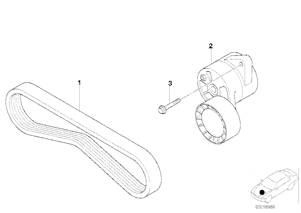

Normalement il y a un galet enrouleur aussi (no6)
A verifier s'ils ont besoin d'etre changés suivant le kilometrage, c'est très simple tu fais sauter les 2 courroies et tu les fais tourner à la main pour voir s'ils sont bruyants et tu les prends par les doigts pour voir s'ils ont du jeu lateral. ;)
De memoire celui de climatisation est le plus cher, car monobloc...
Tu as tout sur oscaro au besoin

Ma façon de procéder :
je tombe les plastiques entourant le ventilo, pour le galet tendeur de la courroie d'alternateur etc... je dévisse légèrement le vis du galet et fais tourner le galet pour le faire sortir de son logement (une petite bite en métal), ça détend la courroie et permet de l'enlever.
Pour celle de climatisation je passe sous la voiture, enlève le cache plastique et avec une clef plate de 17 je crois je me prends sur le galet tendeur et force afin de faire levier et détendre la courroie et je la sors tranquillement.
Si tu changes les galets, ressers bien aux couples de serrages sinon ça peut entrainer une usure de la pièce ou des grincements.
