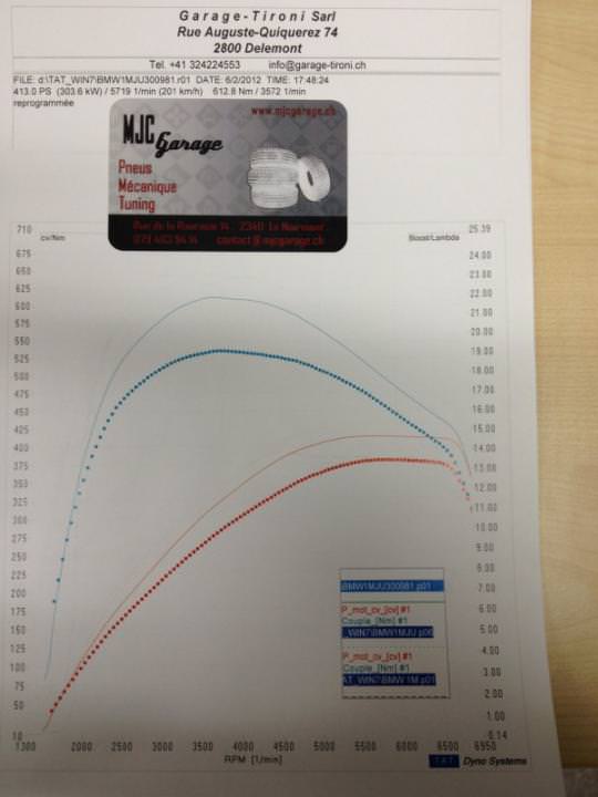

Le résultat... La 2ème prise a été faite après 30km donc la reprog n'est pas encore au top! on dit 2 pleins que tout se mette en place et il manque qq pièces, qui sont bientôt là... Je vous informe de l'évolution mais j'éspère un peu mieux même si c'est déjà de la folie... Ici il fait entre -10 et -20 degré ces derniers jours et les routes sont glacées avec les pneus d'hiver en 18' dur de sentir toute la puissance, le samedi 25 fév. sur l'anneau du Rhin on découvrira tout ça ;)

popopo, elle est trés propre cette courbe !!!
Pas mal ! 413cv et 612nm, si je lis bien. Tu peux nous rappeler ta configuration ? Tu as bien une reprog, un IC et l'Akrapo ?

Superbe résultat en tout cas !

Euh je ne sais pas qui t'a dit ça, mais c'est faux.... Quelques kilomètres suffisent ;)
Si tu fais 4 ou 5 tirs sur le banc, tu as 99% des modifications en place.
Ta courbes est très lisse, trop même en fait.
Est-ce un banc freiné ou non? Sais-tu combien de secondes à durer l'accel de 1500 à 7000rpm?
Joli résultat :)

Ligne complète Akra et reprog pour le moment c'est tout... la suite arrive ;)

Alors on m'a toujours dit ça car certaines données doivent se régler avec un ou deux pleins, perso que j'ai reprogrammé ma 135i j'étais déçu et après une mise à jour de BMW j'ai vraiement senti la différance,
mais le banc nous dira j'y retournerais dans une semaine environ, j'aime les preuves...

Ah oui et le banc est freiné...

Exact MJC, Les données moteur de régulation fine s'ajustent "step by step" pas par pas.
Il est normal de ne pas avoir 100% tout de suite après.
Les programmeurs pourront confirmer.
La mienne et mes 3 autres BMW ça a été idem.

les chiffres sont cohérent mais c'est vrai que la courbe est très (trop) lisse pour être honnête,
la reprog a pris combien de temps?? y a t'il eu plusieurs essais?
si la courbe est confirmé, c'est une des plus belle que j'ai vue sur une 1///M pour l'instant
