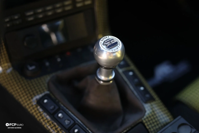

  • sur le pommeau , il y a un petit casque et ac schnitzer ecrit ...
  • m3schnitzer
    m3schnitzer
    Ca ressemble ça !!  Ca me fait remonter des souvenirs, j'avais acheté début des années 2000 une 3.0l jaune bourrée de modifications dont ce chouette short shift

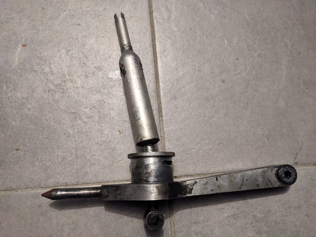

comment_411531
On voit pas mal de montages sur E36 avec celui du z3 1.9 mais sur la photo on voit bien que celui du Z3M est le plus long.
Je vais donc commander celui la merci
comment_411538
On voit pas mal de montages sur E36 avec celui du z3 1.9 mais sur la photo on voit bien que celui du Z3M est le plus long. Je vais donc commander celui la merci
il est tellement long qu'il touche l'arbre de transmission
si la plupart mettent celui du 1.9 c'est qu'il y a une raison , non ?
comment_411544
il est tellement long qu'il touche l'arbre de transmission si la plupart mettent celui du 1.9 c'est qu'il y a une raison , non ?
Ok et pourquoi celui du 1.9 et pas celui du 2.8/3.0 qui serait entre les 2 ?
comment_411578
Exact! Certain avait se problème sur les E30, perso sa n'a jamais toucher.
Il faudrait prendre la mesure sous la voiture avant d'acheter
comment_411659
pourquoi ? je sais pas , faut essayer
ayant déjà monté un de z3m et a part le fait qu'il frottait legerement sur l'arbre , je n'ai pas du tout aimé la course du levier , trop trop courte a
mon gout
je l'avais recoupé et soudé pour le raccourcir un petit peu mais je me rappel plus de combien
ça fait au moins 10 ans déjà

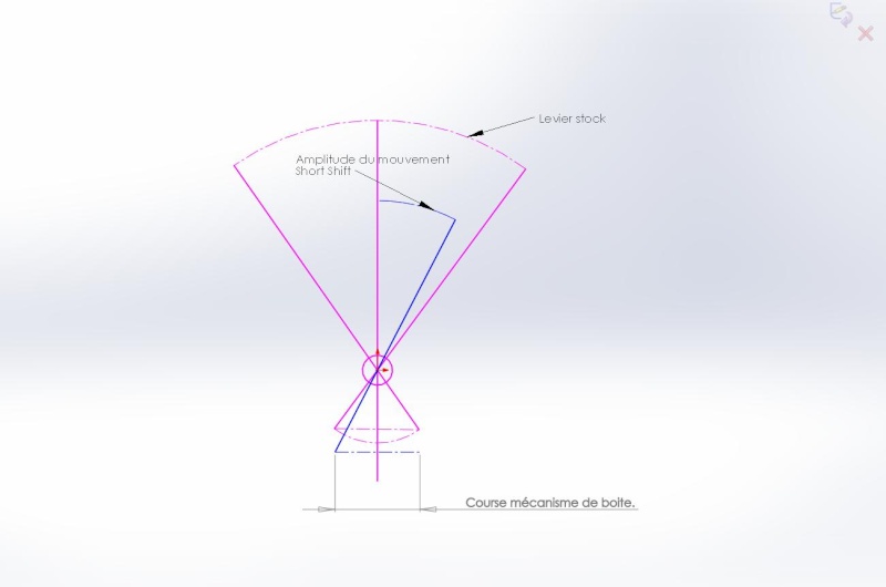

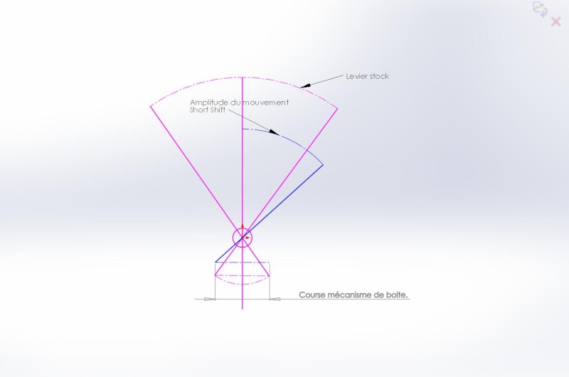

comment_411729
J'ai fait une petite esquisse qui vaut mieux que de longs discourt ;)
comment_411764
Tu nous le refait avec la même longueur de levier hors tout ?
Puisque la on compare pas le stock ?
De toute façon tu as raison.
Il me semble bien que le 2.8 touche sur l'arbre, et que ca fait un sale bruit :confus:
comment_411863
C'est pour explication, et pour comprendre le rapport "amplitude de la grille de vitesse" et "distance rotule à axe mécanisme de boite" ;)
Et donc plus cette distance est grande, plus l'amplitude se réduit ;) pas forcément bon si cette dernière est trop réduite.
J'ai mis "Stock" car le but est d'améliorer par rapport à son levier "Stock" c'est une référence en somme.
