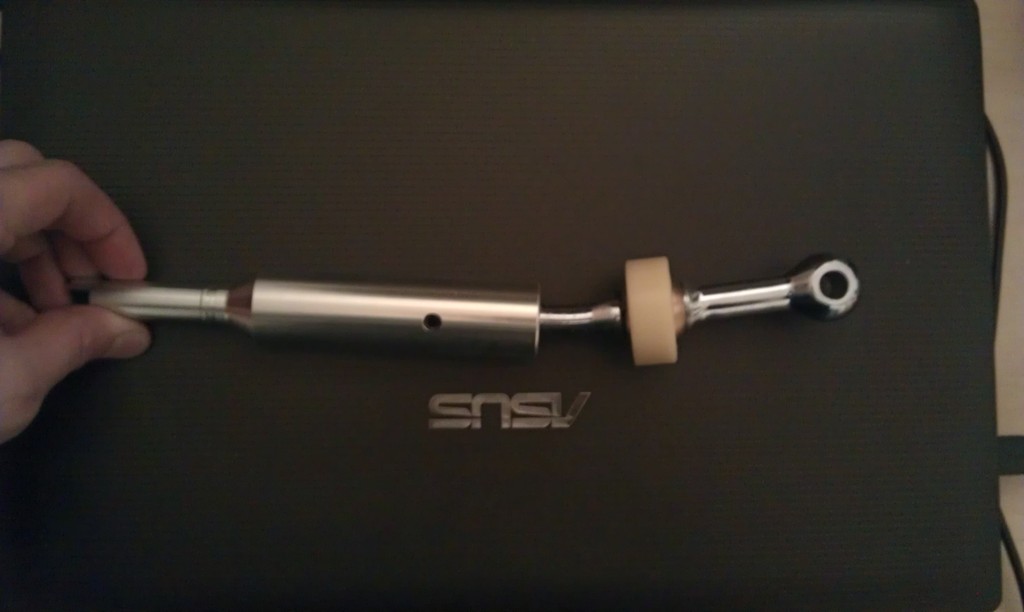

Bonjour !
Alors j'ai reçu mon short shift ebay pas chère : http://www.google.ch/url?source=imglanding&ct=img&q=http://www.autoall.com/images_products/SS-BE46.jpg&sa=X&ei=CTteT9DHIczsOde43JoN&ved=0CAoQ8wc&usg=AFQjCNHwXvQ2skG0-Fy6AjJXas4DLgDCvg
C'est de la finition chinoise pure et dure lol.
En même temps pour 90$ je ne m'attendais pas à mieux.
La tige qui se plante dans le silent bloc a le filetage complètement tordu.
Et est donc en travers une fois vissée.
Du coup je vais en refaire une en aluminium.
Et il y a du jeux au niveau de la boule, donc je vais trouver un circlip d'un demi-millimètre plus épais pour tuer le jeux ou faire différement.
Ensuite ca devrais être nickel.
Je vous tiens au jus bien sûr.
Par contre, vu la longueur, sa vas être sacrément court le débattement !!!
Le support rehausse l'axe, du coup pas de risque de toucher la transmission.
Pas si mal foutu ce short shift si on a la volonter de l'amélioré un peu
