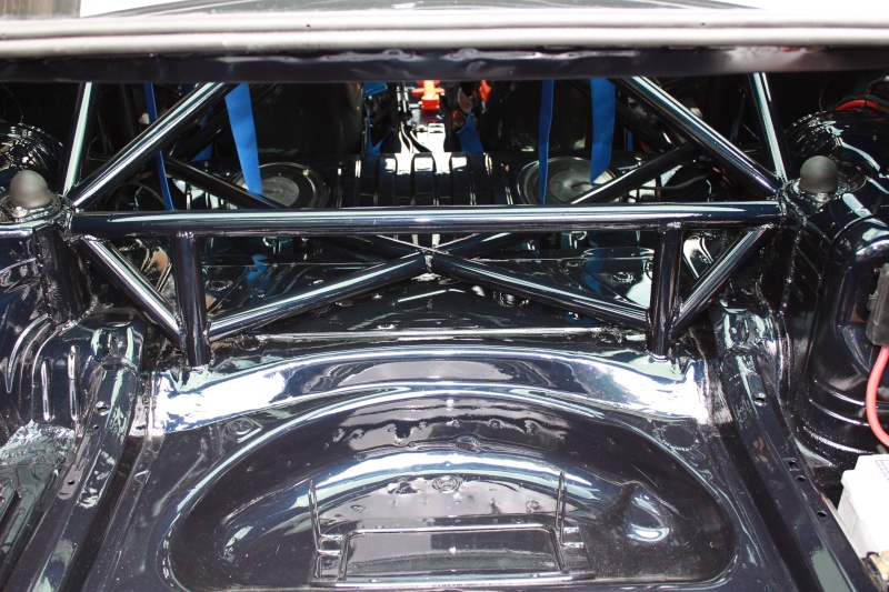

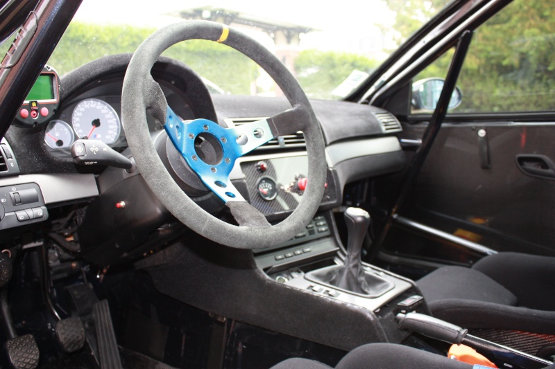

Celle de Mac Doug qui est vraiment tres propre a mon gouts et tres éfficace sur piste ...
merci
ohh punaise sa doit envoyer!!!!!!!!!!!!!!!
c'est la config moteur???
tu voulais dire :
" c'est quoi la config moteur " ???
lol
Très sympa !! Jolie les panneaux de portes !

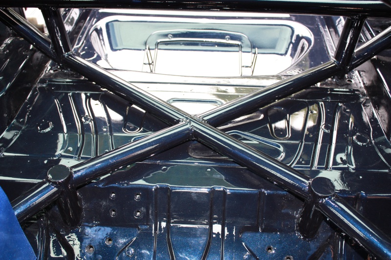

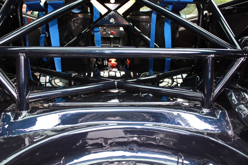

Par contre un tel arceau, ca pèse combien ??
Entre 50 et 70kg c est super beau et la finition au top
;-):nickel7:
tu voulais dire :
lol
Bon bah j'espère que tu m'en voudra pas MacDoug.... après tous c'est pour la passion des ///M.....

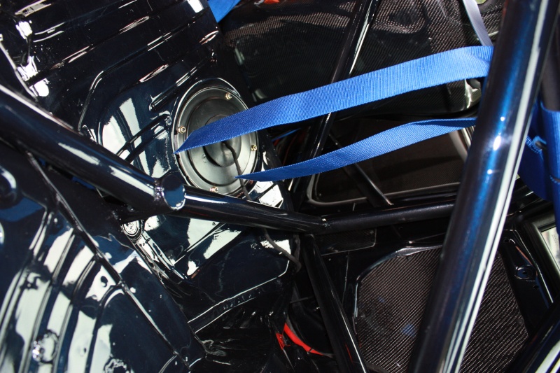

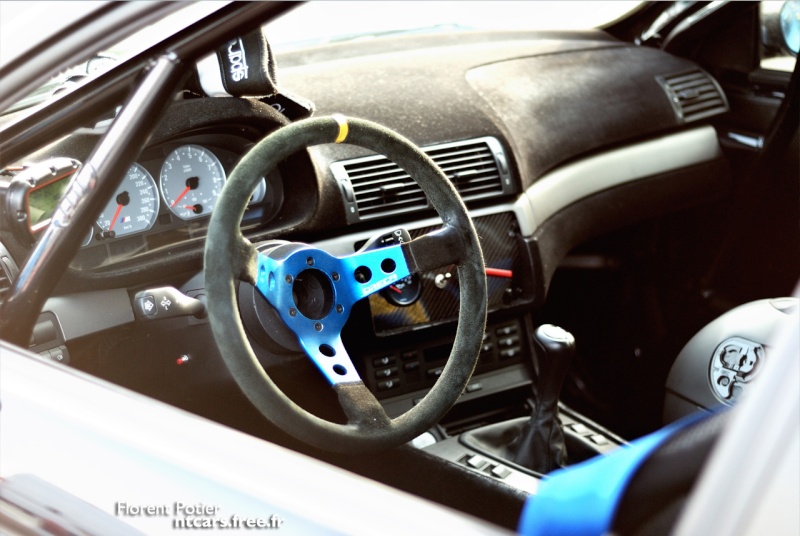

Carbonschwartz, pavillon carbone CSL, arceau soudé sur mesure avec reprise des coupelles et fixation berceau de pont, malle Vorsteiner carbone, silent bloc powerflex, bilstein pss10, coupelles réglables, AP racing aux 4 coins avec DS3000 et DS2500 a l' arr, pont 4.10 autobloc mécanique retaré a 75%, embrayage sachs racing monodisque metal fritté, volant moteur alu, moteur et boite stock, cata sport milltek, echappement Gruppe M, radiateur huile M5V10 avec flexible tressés aviation, slick dunlop 250/640/18 aux 4 coins.
Au programme: montage boite a air Carbone M type CSL avec alpha n, renforcement berceau arriére avec suppression des silent-blocs, retarage des pss10

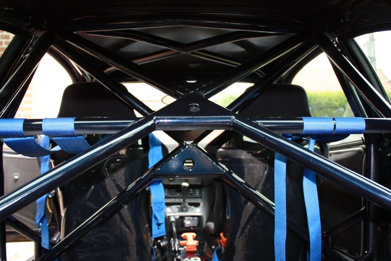

Ca c'est pas de l'arceau de fillette , ca ressemble aux arceaux des E36 gr n bien évolué avec des renforts de partout à l'arrière ,
belle préparation en tout cas chapeau , ca doit commencer a parler sur circuit avec une telle prépa châssis!
