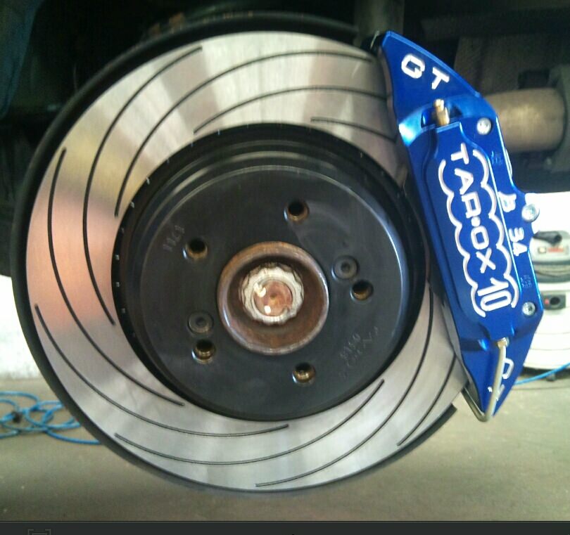

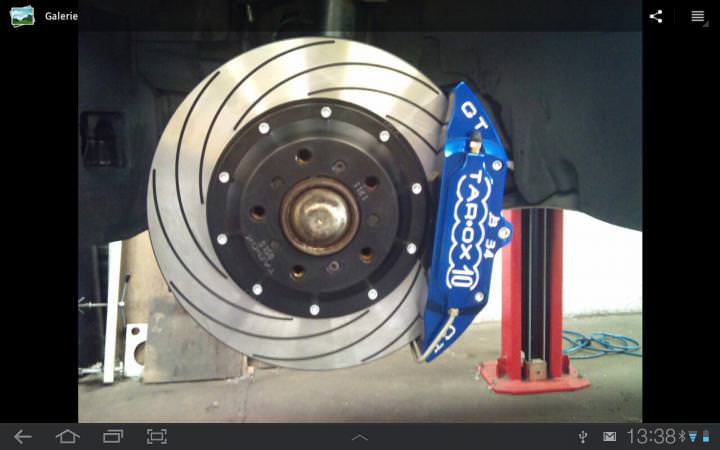

Bonjours commepromis voici les photos de mon montage effectivement cella freine tres fort rien a voir avec le freinage que nous propose bmw d' origine qui n'est pas digne d' une voiture aussi puissante.

à dire que des étriers 37 pistons , ça pousse les plaquettes ...
pourquoi 37 ???
parce que c'est mieux que 36 et 38 c'est vraiment trop cher ...
je ne vois pas le raport concernant ce montage

Moi j'ai eu un soucis sur un kit 10 pistons pour corvette c5, sur les vis que j'ai entouré en rouge, en fait ses vis avec la chaleur se sont tout simplement soudé a l'alu de l'étrier donc impossible de démonter, j'ai été obligé de chauffer au chalumeau pour démonter une demi journée pour changer des plaquettes :x
A vérifier ou a démonter de temps en temps donc!

j'ai eu le même soucis sur ma m3 E36 avec un kit frein tarox 6 pistons!trop le bordel pour le changement des plaquettes!

Merci a toi pour le renseignement sur les vis qui chauffe je regarderais cela de plus pres merci
comment_414764
C'est les vis de maintien des plaquettes ?
Oui, suite à ce soucis, j'ai mis de la graisse au cuivre haute temperature au niveau des endroits de contact entre l'étrier et les vis, et j'avais mis une marque sur la tête des vis pour vérifier que ça bougait pas dans le temps. Mais j'ai pas un gros retour j'ai revendu le kit rapidement après.
