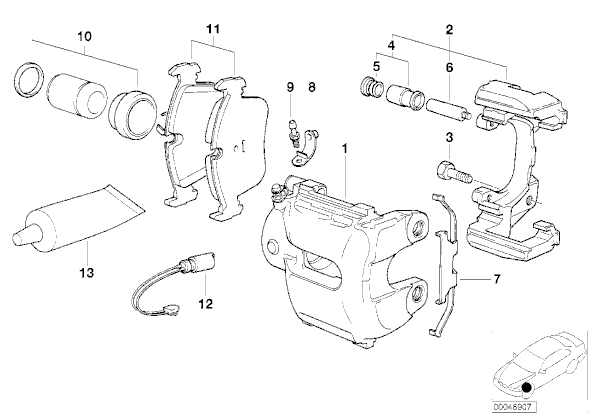

Salut
je sais pas si ca va te dépanné
j'ai pris mon M/// la semaine dernière et comme toi un tremblement dans le volant que je n'avais pas avant la merde...
résultat un étrier avant grippé
j'ai demonté ce we en mode dégrippage et tout est ok
J'ai lu ça plusieurs fois oui et je vais gratter de ce coté.
Tu as degrippé quoi exactement sur l'etrier? les pions 4,5 et 6 seulement ou aussi un coup sur le piston 10 (en le sortant complet ou juste sur le bout en virant le cache poussière?
