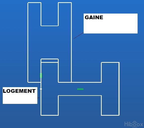

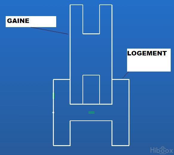

J ai bien vu que la gaine était sorti de son logement ça refonctionne mais je ne suis pas sur de l avoir bien remis la gaine fait tout une collerette avec une rainure au milieu et le logement à une rainrure entre deux collerette faut t il mettre la collerette de la gaine dans la rainure du logement car ça force pas mal ?
Ou mettre la rainure de la gaine sur la collerette du logement la plus eloignee de la poignée ?
Désolée pour les méninges mais je ne sais comment l explique autrement
Merci
comment_420210
Merci
je vous ait fait un schéma pour mieux vous montrer
1er cas
2nd second

c'est bon j'ai réussi à le reclipser correctement donc c bien le 2 nd cas mais il faut bien l'enfoncer à fond et sentir le clip je me suis aider d'un tournevis long pour bien faire l'appui se refermer par contre j'ai entendu parler que certain mettait un colson mais par contre vous le fixer à quel endroit?
