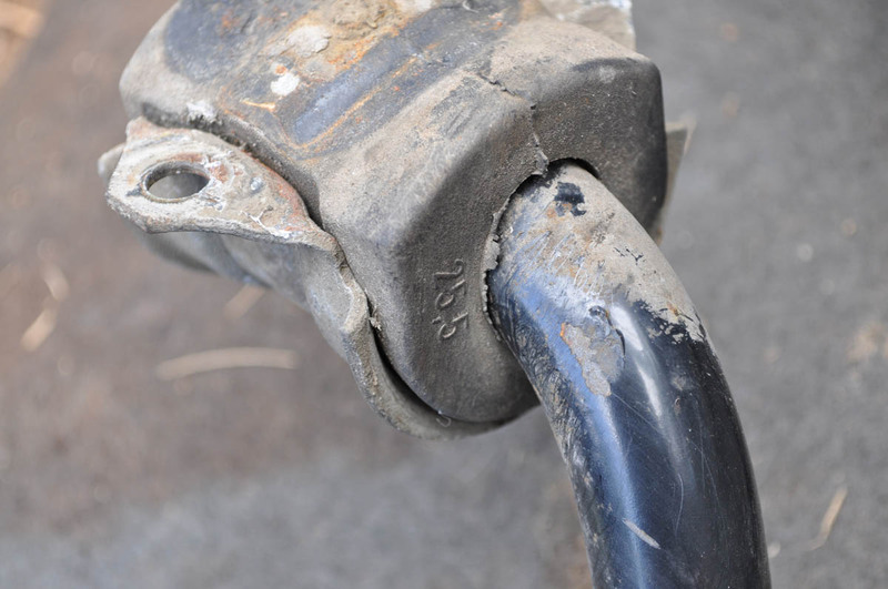

pour les petits budgets , ou pour les groupe N , la barre stab avant des 325tds berline pack sport et touring classique est en 25.5mm contre 24mm d'origine sur M3 3.2/3.0 ...
ref : 31 35 1 090 182
compter 150€ en neuf avec une bonne remise chez BMW
l’arrière est par contre plus petite ...
et à titre indicatif , celle des cab3.2 est plus petite que celle du coupé ... 23.5mm

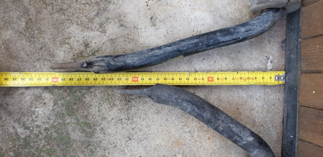

  • Sur la mienne, sauf erreur, j'ai des barres de 328 break. Les grosses barres H&R étaient trop rigides . . .
  • sur l'etk c'est 23.....et mon pied a coulisse est plutôt a 23.5 ( crasse comprise  )....c'est pour ca que j'ai un doute.

J'ai une 325tds berline épave chez moi et elle a bien une barre en 25.5mm !
Par contre j'ai des powerflex quasi neufs sur ma barre en 24mm d'origine et je suppose que ca va pas passer avec la grosse barre.
Je vais tenter le montage comme ca et si ca passe pas je vais essayer d'agrandir le diamètre du sb.

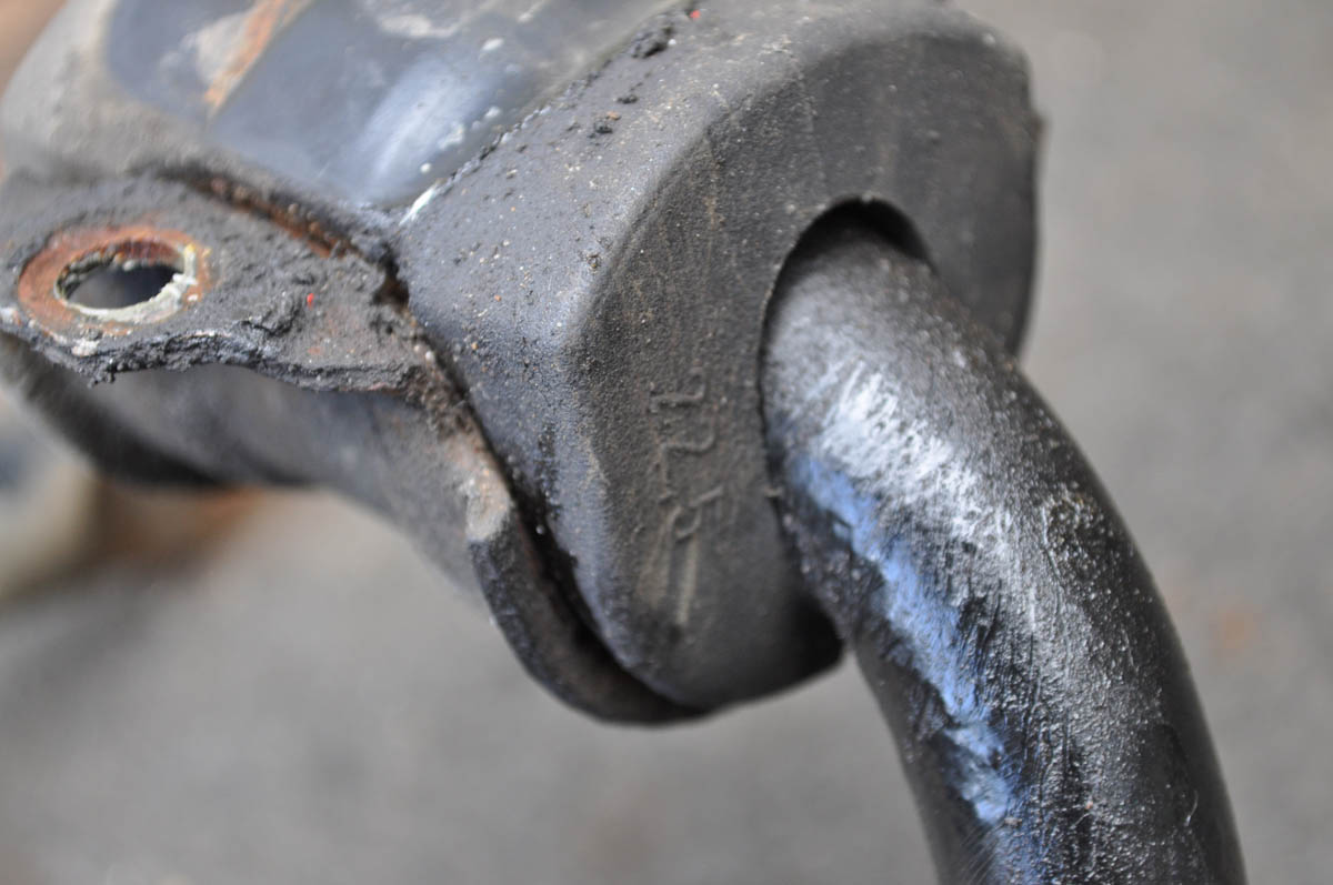

Pour ceux qui veulent, les barre avant des 323ti (E36 compact), font 25,5mm...
C'est ce que j'ai monté..
le montage c'est plug and play?tu a remis quoi en silent bloc car je n'en trouve pas en diametre 25,5 mais que en 25 ou 26?
En OEM, y a 25,5mm... en powerflex pas par contre...
Je sais qu'il existe en oem mais j'aimerai mettre des powerflex avec la barre en 25,5 quand j'en aurait trouver une.
J'en ai une si tu vx ;)
Powerflex propose des 25mm si je me rappel bien...
