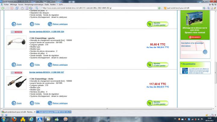

je vais changer mes sondes lambda
mais je ne sais pas lesquel acheter.
en bosch il y a 2 references a 2 prix différent ( pourtant longueur du cable pareil )
post-3561-0-62930900-1336478998_thumb.jp
pouvez me dire lesquel acheter
merci
