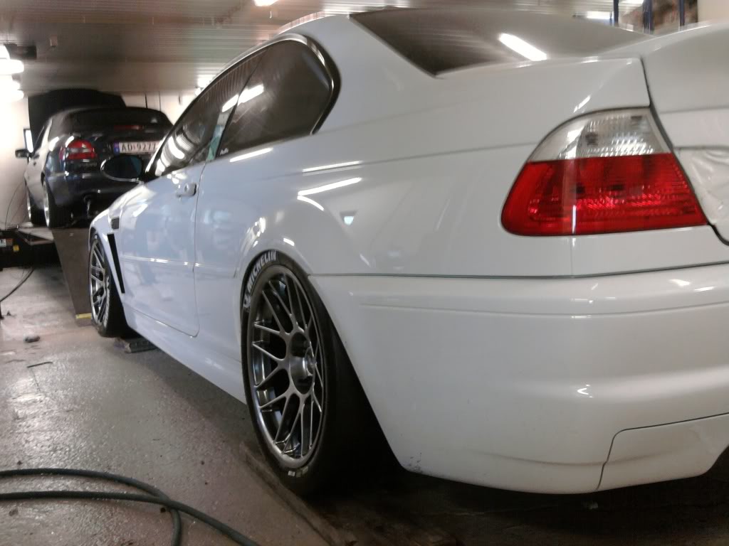

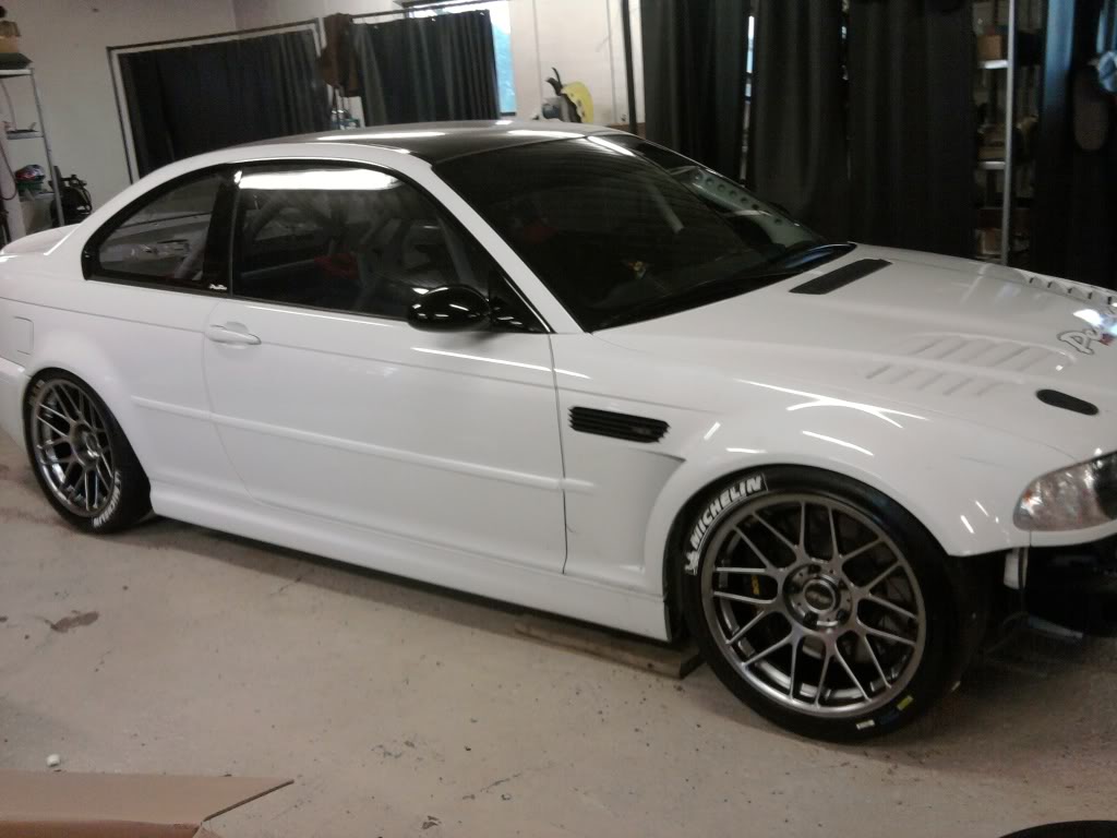

10x18 27/65-18 un poil haut pour les flancs mais ca devrais rentrée dans les ailes vue qu'elles sont bien tirer
ça le fait bien là!! Tu ne devais pas la faire jaune?
sinon, qu'as-tu mis comme carro av et ar? avec quelle monte?
Elle est toujours jaune ;-)
La géo sera faite chez Axess donc toujours pas faite donc pas de valeur à communiqué pour le moment

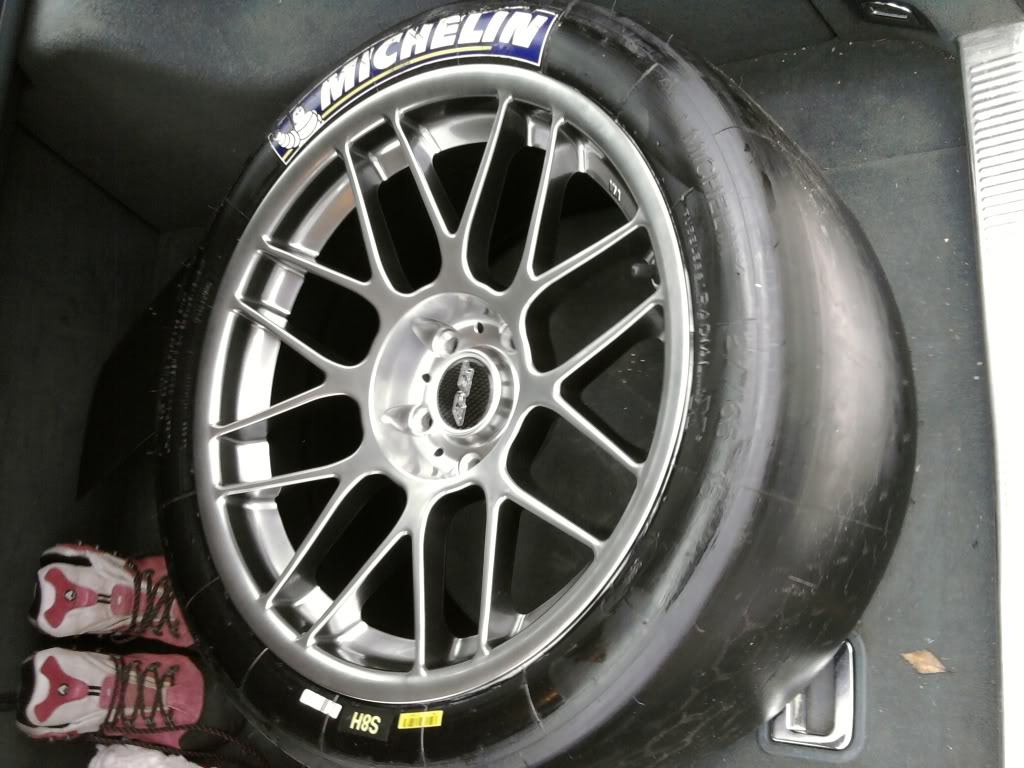

ok, en attendant, le S8H, c'est 1.4 bar de pression mini à froid
J'ai trouver des Michelin mais j'arrive pas a décodé ça : S9e,f,G
