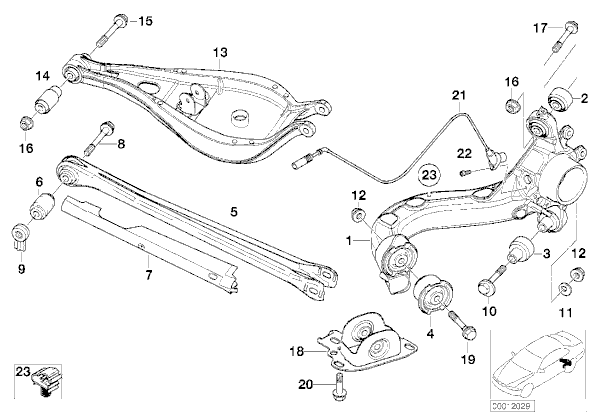

je t'encourage à verifier le silentbloc 4 et les rotules 2 et 3 pour ton soucis.
plus que le carrossage c'est un mauvais parallelisme qui fait bouffer du pneu et le silentbloc 4 HS rend les angles du train AR completement folklo avec les conséquences que tu as la, c'est connu.

Aramis, Voilà les silent blocs que j'ai en ma possession et que je vais changer sont bien les numéros 4 et 6... tu me conseillerais de commander quoi en plus tant que j'y suis à tout démonter? les pièce 2 et 3? Je sais que ça ne doit pas être facile sans voir l'auto.

Le 4 il faut le faire, le 6 faudrait passer sous la caisse pour voir mais celui la tu vas te faire chier car il est monté sur le bras "cornichon" pas très rigide moi si celui qui est dessus a pas de jeu j'y toucherai pas car c'est un coup à ruiner le bras de le changer celui la..
Les 2 et 3 si le 4 est mort je les ferai mais tu peux demonter et voir leur état ce sont des rotules en fait malgré leur apparence.
