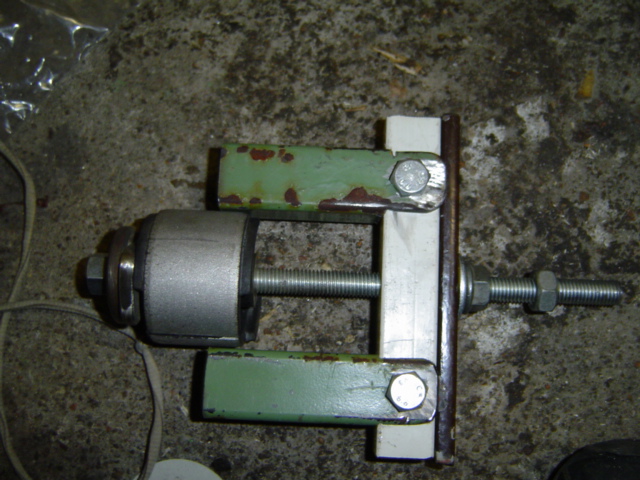

J'ai acheté le kit 60 euros chez BMW, c'est de l'origine.
Pour 25 livré il est à toi si tu veux.
La référence: 33326770817
La pièce est celle-ci:img-431642-1-dsc01230.jpg
(photo piquée sur un tuto)
Le silent bloc neuf diffère de celui d'origine au niveau de la forme (le magasinier m'a expliqué que devant l'usure prématurée de la pièce, ils remplacaient par un modèle différent).
C'est pour cette raison que j'ai la pièce en double car je croyais m'être trompé dans la référence...

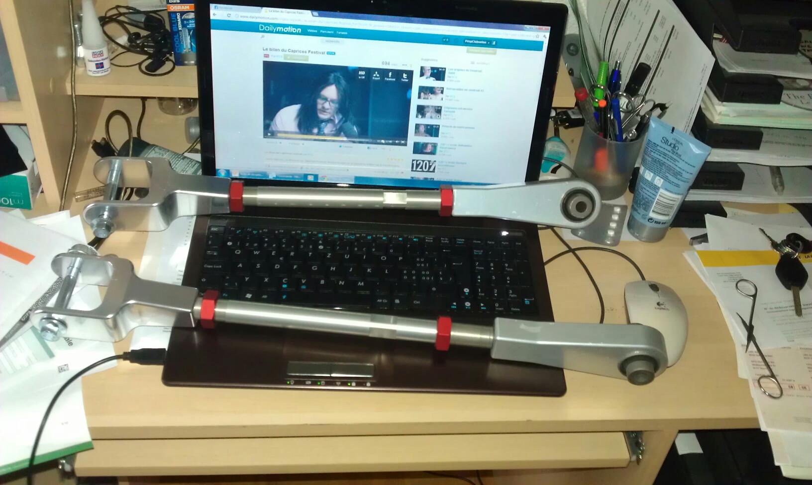

J'ai reçu les bras arrière réglable, bordel ce que c'est beau !!!!

Place donc à une nouvelle géométrie "sur mesure" réalisée hier avec un pote qui ne fait que ça de ses journées (avec une "machine" Hoffman haut de gamme, qui a moins de 5 ans):
A l'avant, ne souffrant pas de problème d'usure j'ai laissé le carossage + ou - identique: -1.42 d'un coté, -1.29 de l'autre, et 0.05 de pince de chaque coté.
A l'arrière, suite à ces gros soucis d'usure prématurée de l'intérieur du pneu j'ai modifié comme suit (et comme il m'était possible de le faire) :
0.11 de pince de chaque coté (0.10 d'un coté j'avoue ça a bougé en resserant :-) )
- 2.29 et - 2.20 de carossage, je suis à fond dans les règlages autant avec la "cage" du SB nr4 qu'avec l'excentrique du bras, je ne peux faire mieux hélàs, le véhicule ne me le permettant pas.
