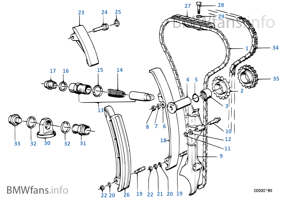

montage déjà fait plusieurs fois , et RAS ...
avant le S50b32 les tendeur sont mixtes pression huile et ressort ( il y a aussi un ressort dans les tendeus de S50b32
pour preuve sur S38B35 ( tres proche du S14 , il y a meme un amortisseur de pression à membrane ...
piece 30
http://fr.bmwfans.info/parts-catalog/E24/USA/M6-S38/1988/browse/engine/timing_and_valve_train_timing_chain/
