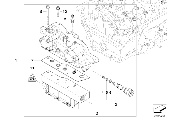

Tu parles d'electrovanne vanos, c'est bien une E46 que tu as?
Ils ont changé quoi exactement? tu peux poster une copie de la facture?
"L'electrovanne" ne se detaille pas comme sur une E36 la dessus c'est tout le bloc no2 et si je me fie au catalogue BMW ils ne s'emmerdent pas et generalement changent le tout (ensemble no1).
bizarre cette histoire d'electrovane, surtout que generalement la dessus c'est la plaque de joint no7 qui part en couille avec l'age et franchement c'est pas grand chose à regler.
Il pisse/pissait l'huile par ou ton moteur?

insatiable, tu veut dire la ref des pieces ? 1136582 electrovanne 1136110 accumulateur pression
il en manque un bout des references c'est plutot genre 11367838080...
