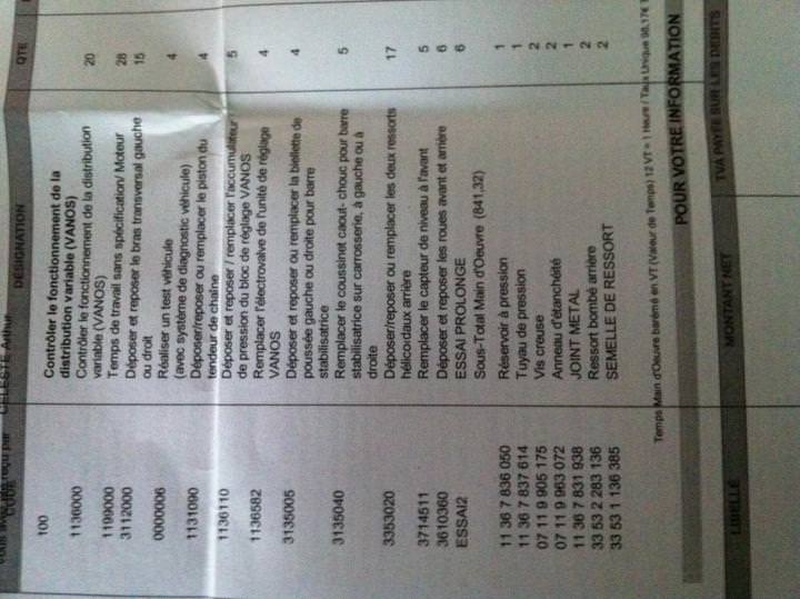

tu veux pas mettre un scan de ta facture ?
et très bonne idée, emmènes la chez axess, ils ont l'air compétents la-bas 8)
le detail de la facture.post-10127-0-89894400-1332748319_thumb.jpost-10127-0-26218200-1332748367_thumb.j
ok c'est plus clair, ils t'ont changé l'accumulateur de pression du vanos et le tendeur de chaine mais n'ont pas touché au bloc electrovannes ni au vanos en lui même. ;)
a mon avis il faudrait que tu fasses verifier ceci avant de tout changer :

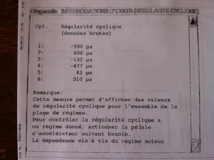

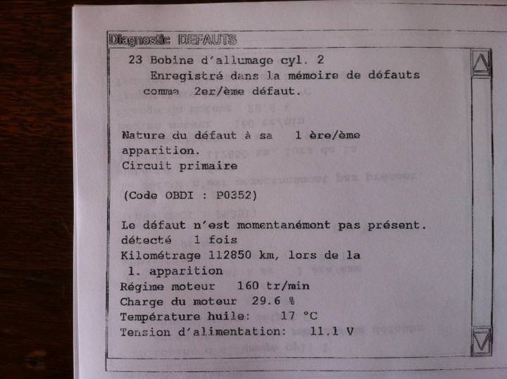

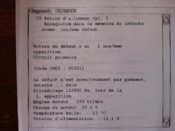

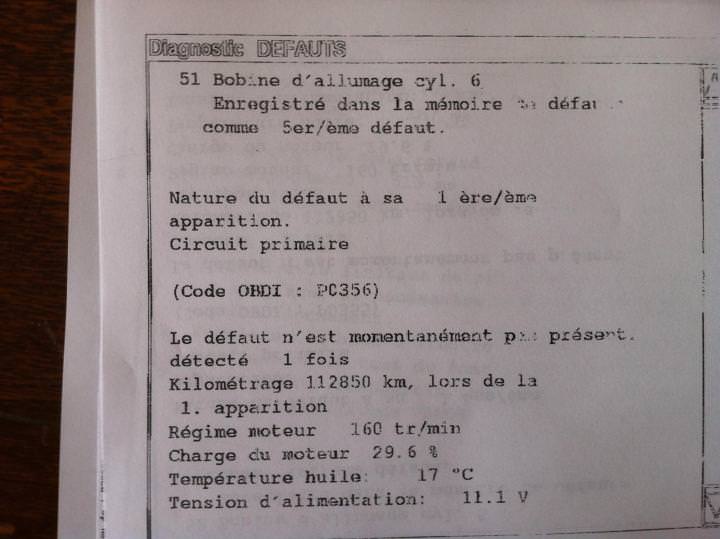

Bon Je reviens car mon souci n'est toujours pas reglé. je dirais même que c pire...
Aucuns defaults électronique et compression en berne sur 3 cylindres : 7kg pas brillant
Jeu aux soupapes fait : ok
Pas de marque sur les pistons ni de point chaud dans les cylindres pas de pression dans l'eau huile normal ....

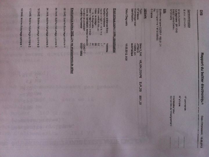

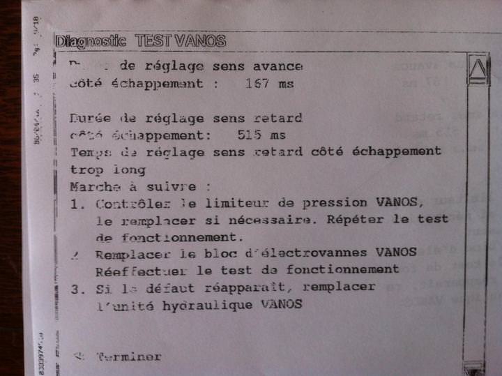

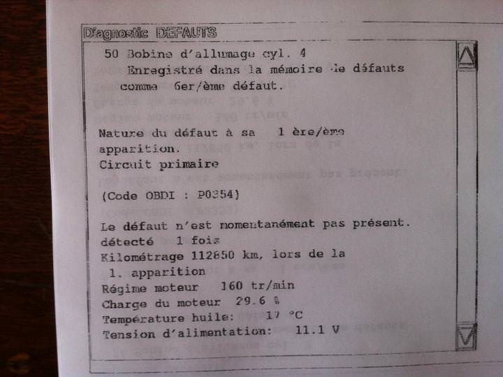

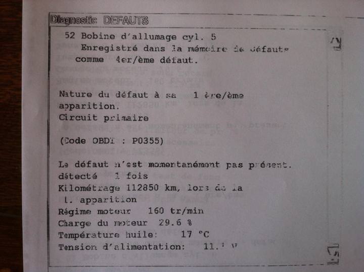

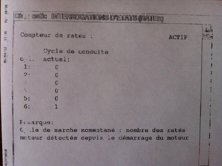

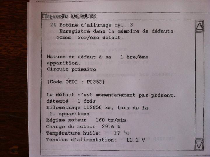

Je poste le diag complet de chez BMW, si ca inspire quelqu un ...
je suis preneur.
post-10127-0-74524200-1334321936_thumb.j
post-10127-0-69784000-1334321996_thumb.j
post-10127-0-76070100-1334322029_thumb.j
post-10127-0-08708800-1334322087_thumb.j
post-10127-0-46284900-1334322119_thumb.j
post-10127-0-33465000-1334322153_thumb.j
post-10127-0-83120500-1334322186_thumb.j
post-10127-0-25227400-1334322216_thumb.j
post-10127-0-24316800-1334322262_thumb.j
post-10127-0-24307100-1334322310_thumb.j
Ta tension d'alimentation est faible,la batterie sort combien de volt,moteur arreté et demarrer
Qui t'as fait le jeu au soupapes ?
le defaut des bobines... à 11.1V et 160tr/mn ...
bien c'est une batterie à plat qui a pas assez de pèche pour démarrer ... le démarreur pompe tout , y'a pas de jus aux bobines...
moi je pense qu'a part un déculassage, difficile de savoir d'ou vient le soucis
Petites suite des événements : moteur déculasse joint de culasse hs fissures inter cylindres.
