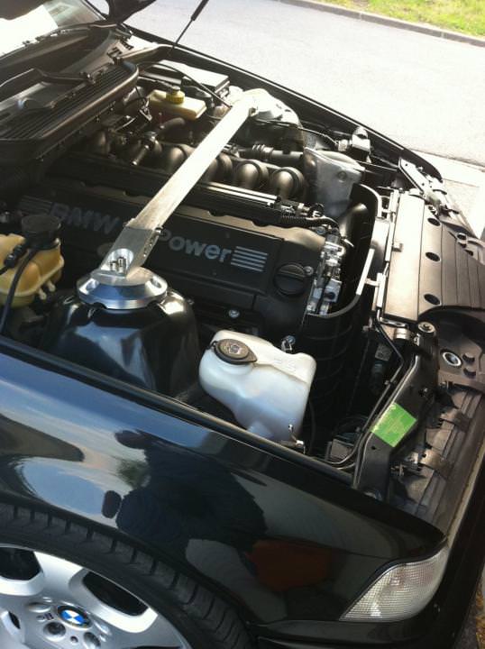

  • J'ai commencé ainsi : Pour finir comme ça : Le simple X-Brace apporte déjà énormément de rigidité. Rien à dire sur le travail de SME, tout est impeccable et montage au millimètre.
  • @julipfenavec un montage joint papier et coupelle j'ai remarqué , que ça demande un peu de serrage une fois les roues posées. Il est possible que si le serrage n'est pas contrôlé que la coupelle pui
  • Va chez chris a cologne ( sme) yurkan a reproduit son X brace mais t as pas l ancrage façon IPN dans le coffre… tu regrettera pas, vas y de ma part .

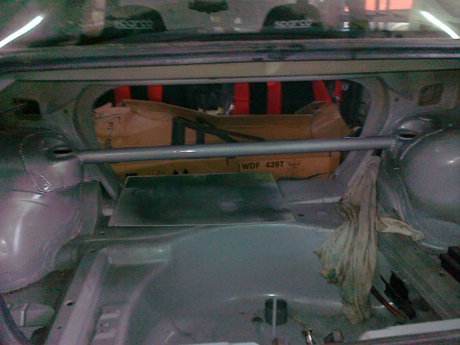

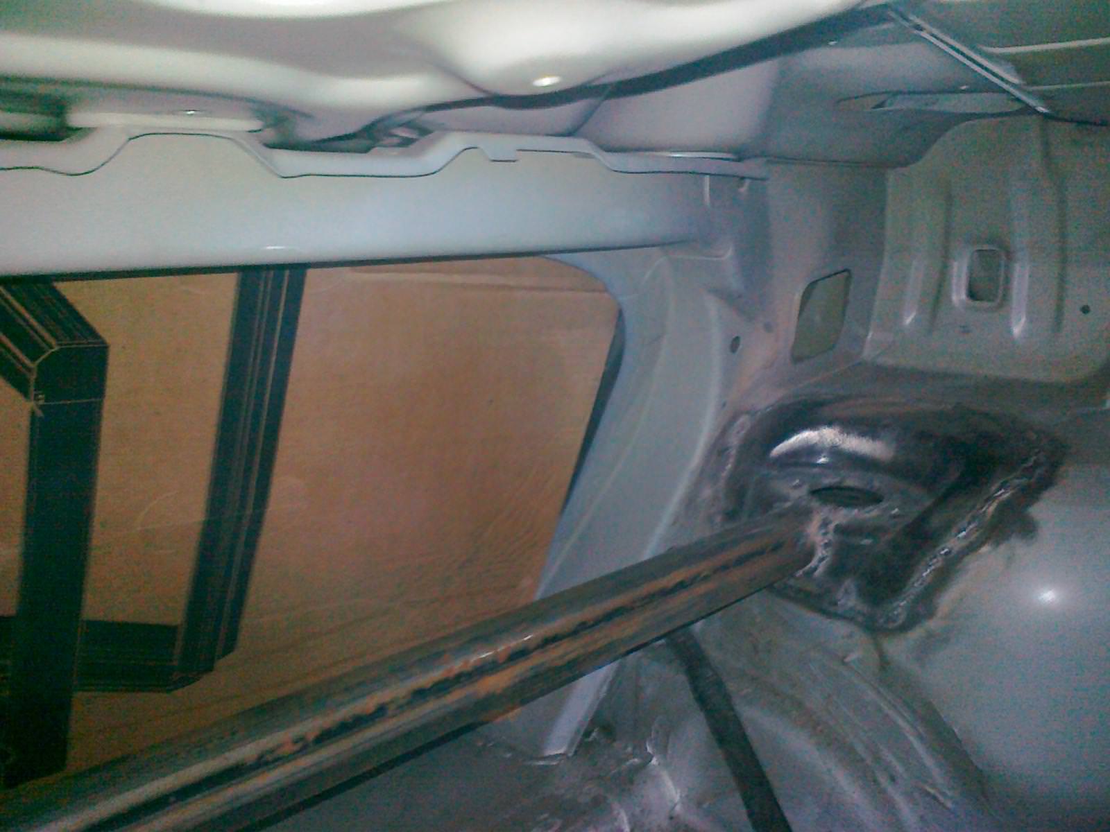

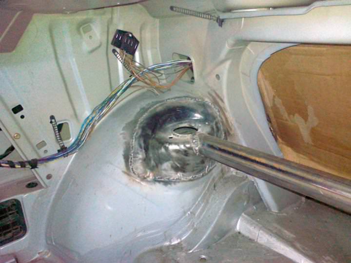

solution ...préventive voir définitive , ajuster une seconde tôle OEM qui vient dans le passage de roue , et la souder dans le coffre , plus de risque de fracture du col du fémur ... :perenoel:
comment_426618
A oui-oui !!! Bin la c'est sûr que ça ne va pas bouger !
En tout cas, ça montre que des BAR plus grosses, ça a bien une répercussion même à l'arrière !!
J'essaierais de faire des photos avant la fin des travaux mais vu mon emploi du temps...
La barre soudée, elle fait pas rire... :|
comment_426624
bin costaud quoi :hip:

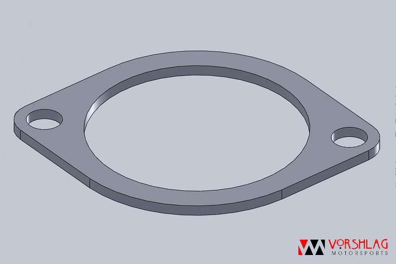

Problème très connu apparemment. La société Rogue propose une solution: http://www.rogueengi...S_BUSH/RSM.html
En plus simple uniquement sur la partie supérieur on a ca aussi chez vorshlag: http://www.vorshlag.com/product_info.php?cPath=1_75&products_id=308
On a aussi de quoi protéger l'avant: http://www.rogueengineering.com/rogue/REIN/REINFT.html

Salut,
Je vais me fabriquer ces renforts. Est-ce que quelqu'un pourrait mesurer le diamètre de l'alésage central, ainsi que le diamètre des deux petits percages pour les tiges filetées svp ? Si quelqu'un a une butée sous la main, ça m'évitera de démonter les miennes.
Merci :)

Avec plaisir, y a pas le feu ;) Si en plus, tu peux me donner la longueur/largeur extérieure de la coupelle, ça m'aidera encore plus.

Cette piece est vendue chez BMW sous la référence : 51718413359 au prix e 11.83 € ht.
Tony
comment_429128
Salut,
En effet, c'est pas bien cher et je crois que je vais pas m'emmerder à la faire faire. Tu connais l'epaisseur de la pièce ?
