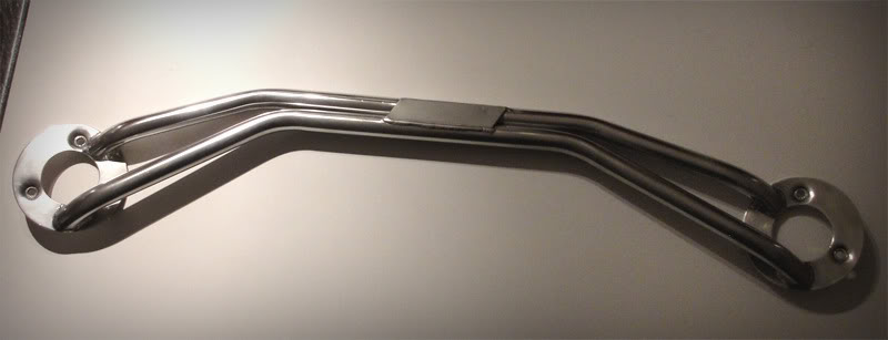

avec une barre type ACS , OMP ou GT , où les platines moulent parfaitement le dessus du dôme, ce n'est pas obligatoire les platine jouant le même role que les pieces bmw .
avec les barres ne prenant appui que sur les vis des coupelles genre Hartge seul le phénomène de rapprochement des tourelles est endigué ...
merci jean phi , je suis dans le cas d une barre avant anti rapprochement acs , celle comme cité ci dessus, qui enveloppe " le dome" ,
photo jointe :)
post-2833-0-40903000-1339341580_thumb.jp
oui , donc là c'est pas indispensable
