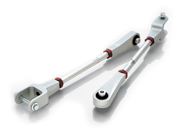

Oui sa serait mieux avec une petite photo sinon tu monte des tirants réglable comme moi c'est encore mieu.
Tu vois les deux bras inferieurs sont en l'air sur cette photo, il suffit de souder des petit fers plats sur le dessus et dessous pour les renforcer;
cette solution te permet de garder des pièces d'origines et des valeurs de reglage BMW et c'est gratuit ....Ma voiture marche super bien avec cette solution tres connue des preparateurs qualifiés ....

Les tirants sont du poids non suspendus il et important qu ils soient le plus léger et rigide possible pour la tenue de route. Des pattes suffisent ou alors des réglables en matériaux légers ...
Si c est pour mettre 150€ dans des origines renforces ce qui et obligatoire en Groupe N autant monter ceux de Jean Philippe en alu pour une voiture loisir ...
