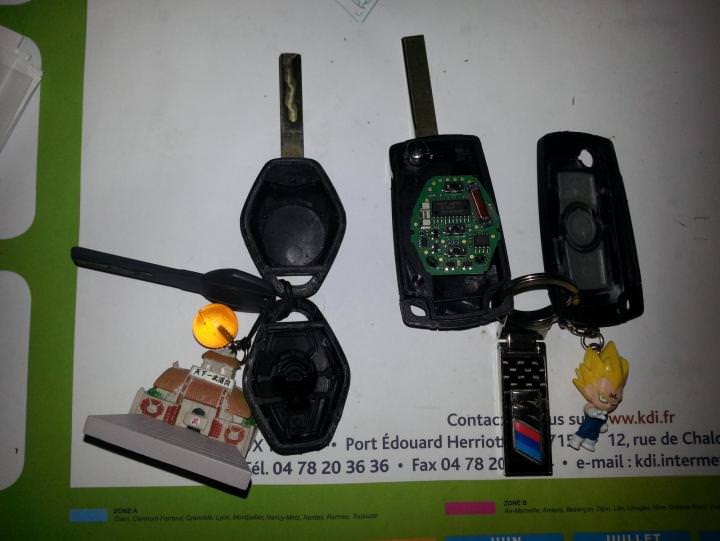

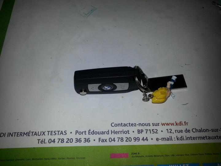

Bonjour je ré ouvre ce post au sujet des clef de nos M E46 moi je n'ai pas ouvert la clef pour changer la batterie mais pour changer de modèle suite a une réflexion de mon beau frère sur ma clef lolllllll je vous l faire de toute manière comme sur mon  GOLF 3 VR6 SYNCHRO bref trêve de bavardage je vais mettre quelques photos pour au cas ou certains serais intéressé car les (pti chinois)lolll ont fait un joli produit de substitution pour pas chère du tout dc voila:
    PHOTOS DU MODELE :post-12362-0-27740600-1368603909_thumb.jpost-12362-0-71163000-1368603944_thumb.j

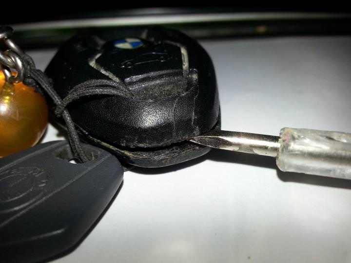

     Il faut avec le cutter entailler la rainure prévu sur le cote commencer par l'arrière et cela devrait suivre normalement car a savoir que nos clef ne sont pas prévu pour être démonter vu quels sont rechargeables mais si vous y aller doucement ca ne casse pas grand chose et ca ne se voit pas une fois reclipsé par contre faire surtout attention a ne pas introduire la lame de cutter trop profonde pour ne pas endommager le circuit imprimé photos:post-12362-0-76464900-1368603991_thumb.j
2///
     Avec le petit tournevis vous le passer entre les deux partie un peu écarter par l'arrière et vous avancer petit a petit jusqu'à ce que cela s'ouvre si cela force trop mettez un coup de cutter supplémentaire photos:post-12362-0-24734000-1368604019_thumb.j

     Une fois ouvert c'est Plug and Play plus qu'a transférer d'une clef a une autre et d'aller au clef mania du coin pour recréer le tracer de votre clef ne pas oublier le modèle d'origine lolll
photos:post-12362-0-28078000-1368604893_thumb.jpost-12362-0-06807400-1368604917_thumb.jpost-12362-0-41498200-1368604937_thumb.j
Bon ben voila en espérant vous avoir fait plaisir pour ceux que cela intéresse .
Cet après midi je vais a un clef minute pour vous confirmé que ma démarre bien avec ma nouvelle clef et si ce n'est pas le cas il faudra surement reprogrammer les clefs ce qui n'est pas trop complique apparemment merci a vous a plus pour de nouvelle aventure.

Cette après midi je ferais une photos avec ca rainure et j'essayerais voir si c démarre quand même :nickel10:  :nickel10:

Oui c une grosse galère Jai réussi a repositionnée le circuit imprimée pour que la voiture démarre mais Jai déprogrammer mes deux clef a force de bidouiller du coup je vais devoir passer chez BMW mais mon oncle y travaille ca devrait le faire c mon avantage :-D
Aie c'est ce que je craignais :/ tiens nous au courant ! :)
bonsoir après reprogrammation très rapide chez BMW Jai halluciné tout marche a merveille un peu de colle chaude a l'intérieur et tout va bien ca fonctionne a merveille mise a part le bouton d'ouverture de coffre qui est légèrement au millieu car il faut remonter le circuit imprimer au plus prêt de la clef
