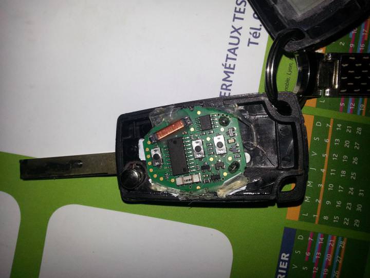

une photo de l'emplacement du circuit pour que cela fonctionne a plus en espérant vous avoir satisfait

Je suis en plein bricolage de clef à cet heure ci xD j'ai fallit perdre un doigt mais ça va c'est ouvert, mnt je ne vois pas la soit disant puce antidémarrage je vais me contenté de suivre ton tuto et de déplacer le cicruit imprimé au plus près comme sur ta photo. Je dois la refaire programer après ?
2 min avec la manip et hop clé synchro impecc!!!!!!
