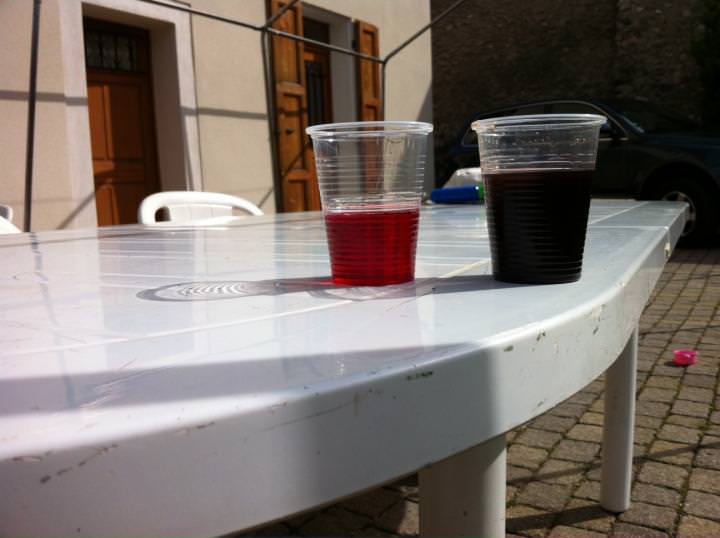

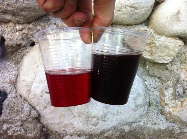

Voilà changée.
Petite photo habituelle ancienne/nouvelle
Sirop de fraise versus Coca....!
Ca peut pas faire de mal...
@+ciao
post-5298-0-83540000-1336479749_thumb.jp
post-5298-0-79022000-1336479743_thumb.jp
L'ancienne est rose ?
non ,
new = jus de fraise
old = coca
Ah ,oui quand même ...
