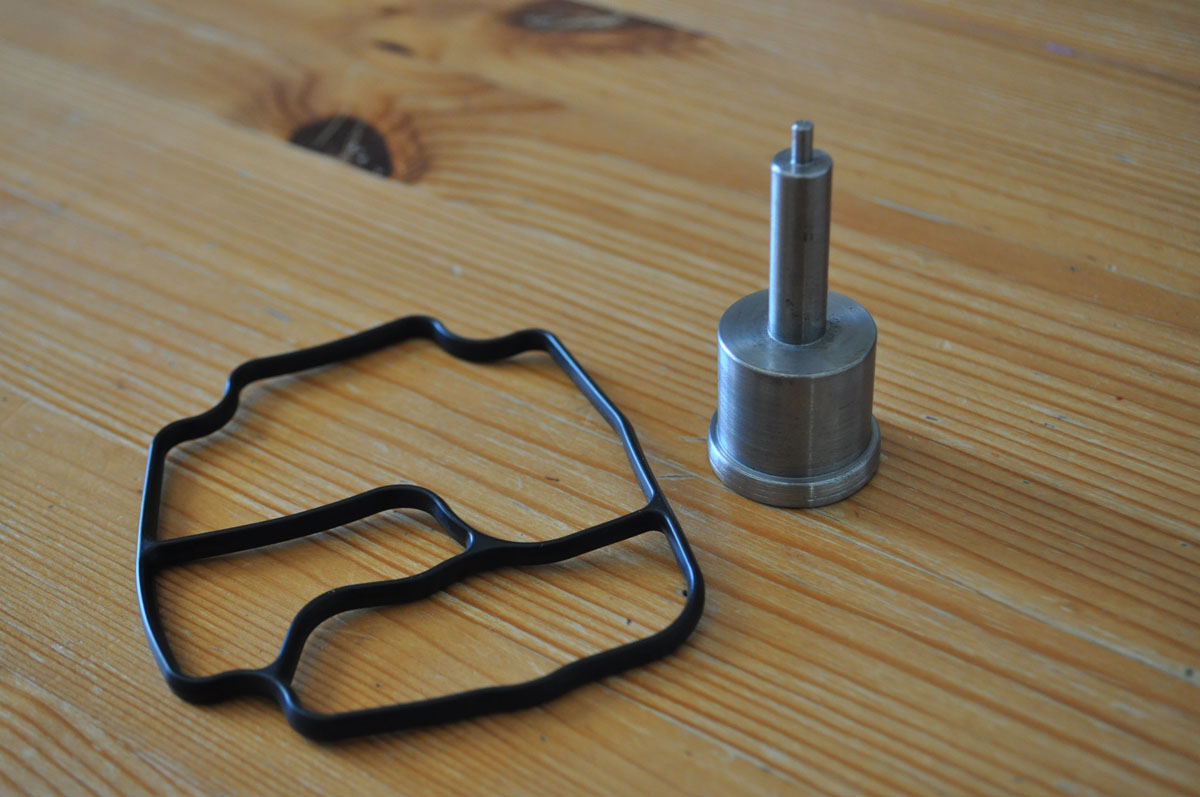

J'ai acheté à Tony sapièce usinée pour le porte-filtre à huile.

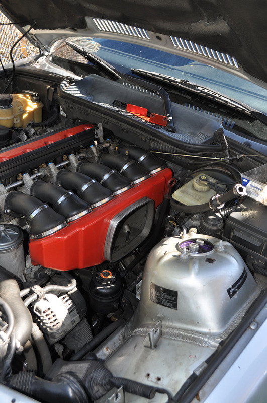

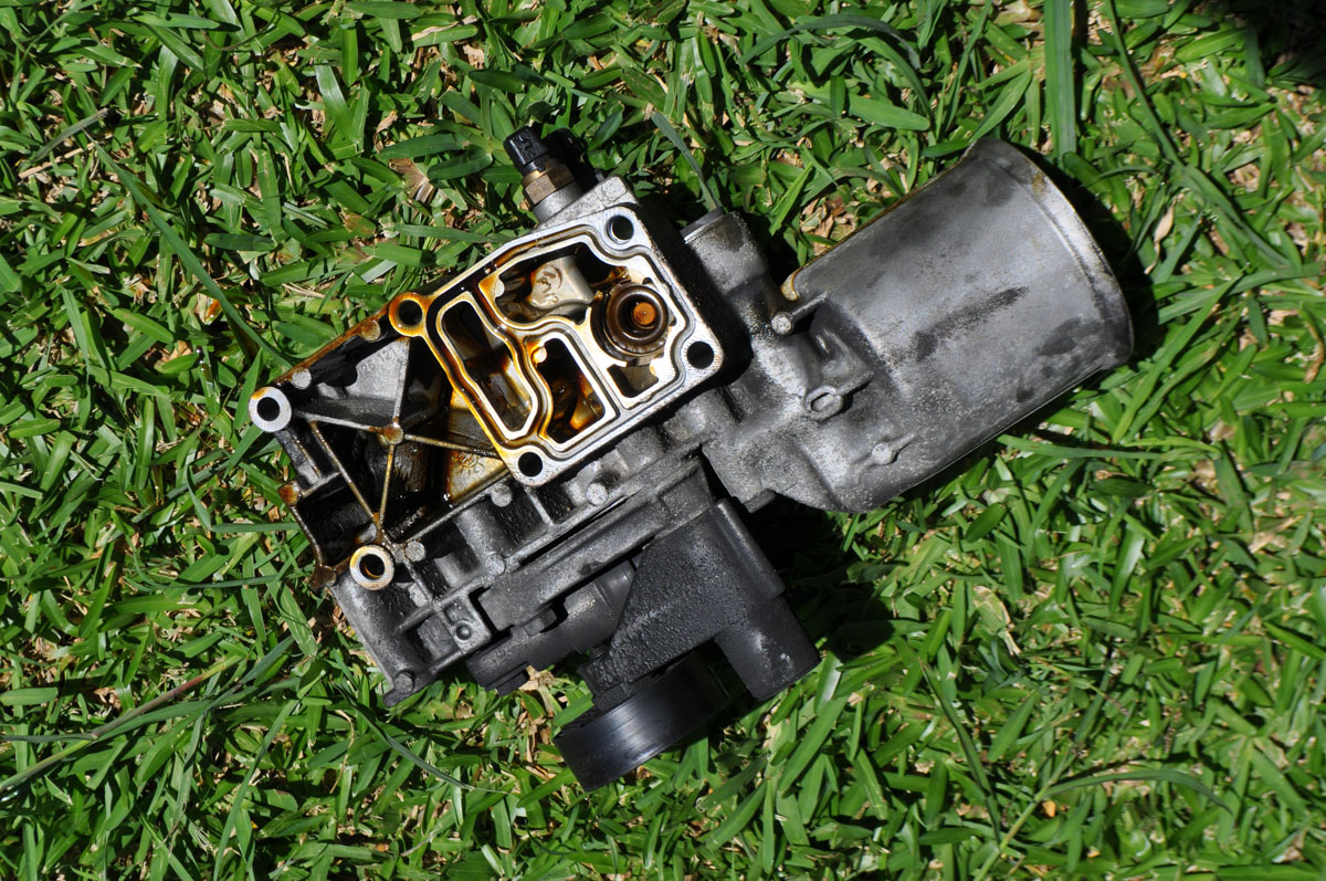

 Donc hier, j'ai monté "le truc"...
 Après 30 minutes.

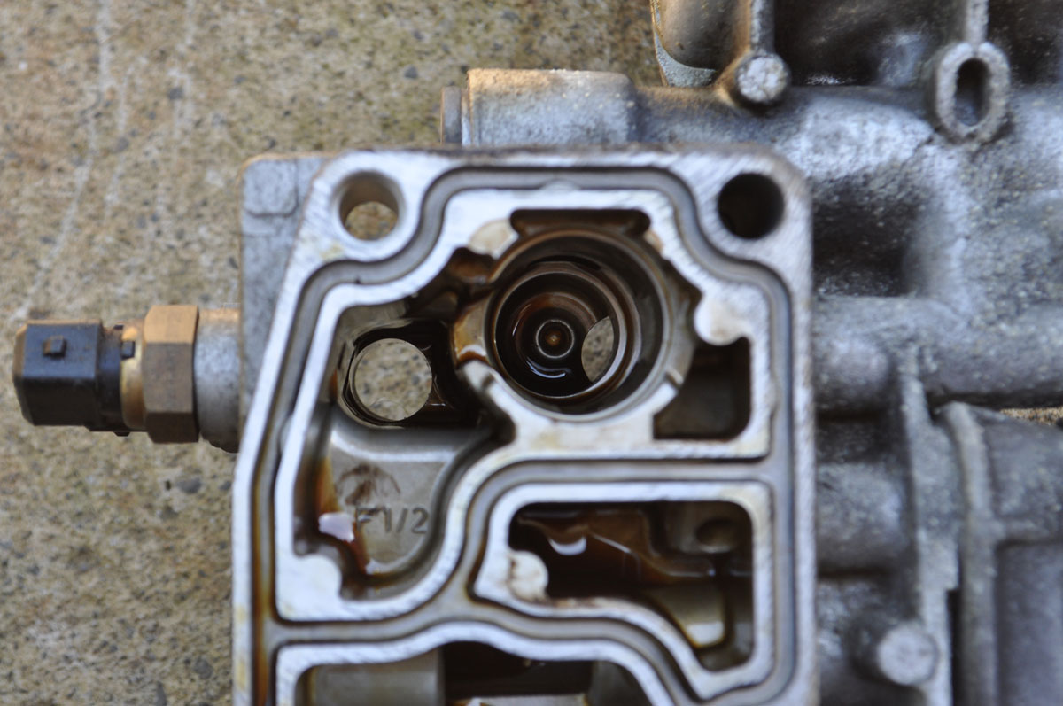

 Le bloc par-terre :

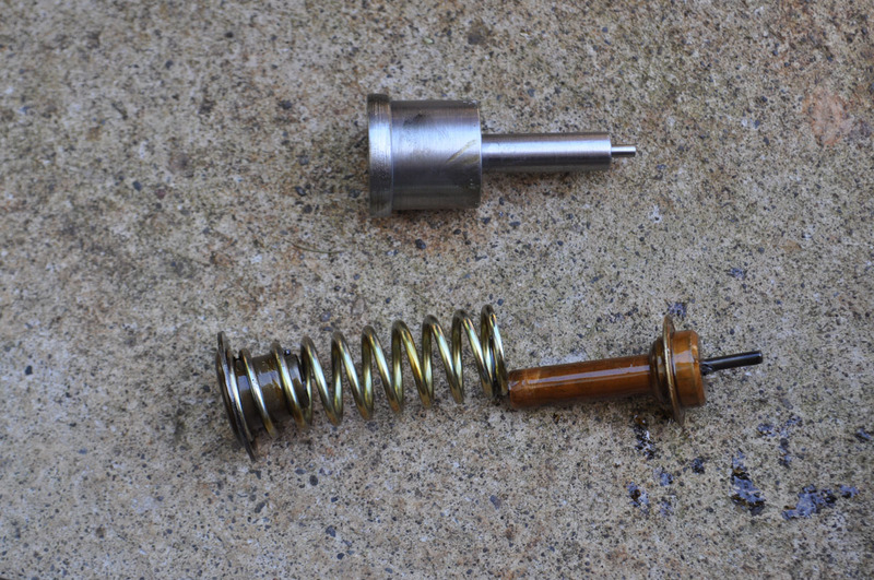

Voilà le coupable de la surchauffe :

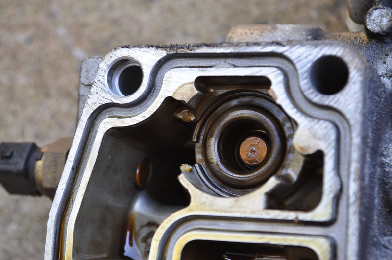

 Il y a un circlip à enlever et ça vient tout seul avec une "petite" pince :
 Les 2 pièces côte à côte :

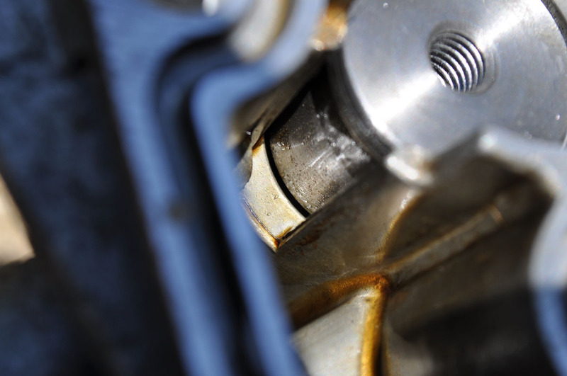

 Une vue des conduits :

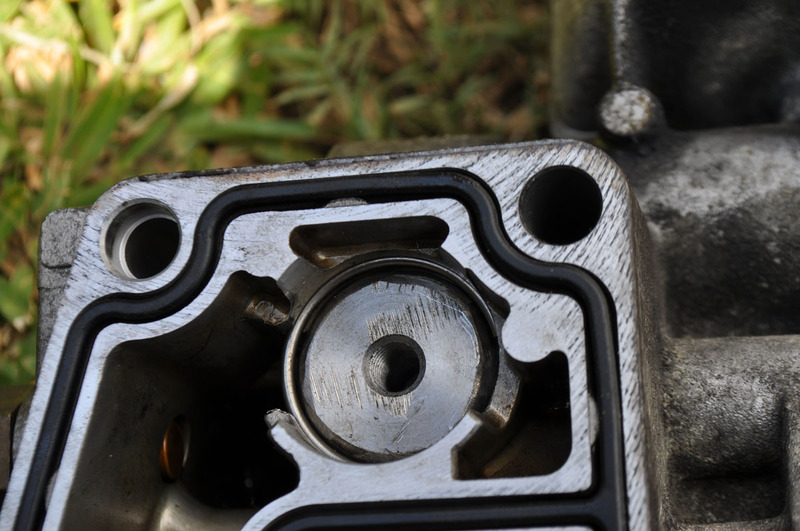

 La pièce installée :
 Le circlip ne rentrait pas bien dans son logement j'ai dû ( sur les conseils du concepteur ) meuler les bords de la pièce pour le positionner correctement.
 Voilà, je vous passe le remontage. J'ai fais l'appoint d'huile, démarré et fais un petit tour, la T°C est enfin de nouveau dans les normes.. C'est tout simplement génial, GRAND MERCI à TONY pour cette trouvaille !!!!

oui d'ailleurs je vais prendre le joint chez BMW ,mais c'est la piéce métalique qui vient en substitution du calorstat defaillant !
je me demande si ça laisse le circuit ouvert en permanence ou seulement une partie ??
pourtant j'ai un diplome de dessinateur industriel, mais j'ai du mal à comprendre le fonctionnement de la piéce en acier ?
