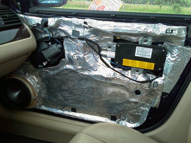

Tu as ici un bel exemple de préparation de porte :
La porte à été recouverte au paxalu, que tu vas trouver dans n'importe quelle grande surface de bricolage. Le Paxaflex fonctionne aussi très bien.
Ici, toute la porte est recouverte, tu peux te contenter de recouvrir simplement le pourtour du Hp.
Tu peux aussi remarquer que le Hp est fixé sur une cale en bois, solidement attachée à la contre porte.
C'est un bon montage, qui t'assurera une bonne réponse en grave de ton Hp.
