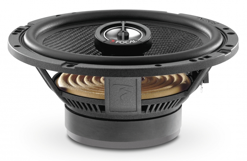

Les haut parleur coaxiaux, dont les différentes voies sont montées sur un seul et même châssis
img-474789-1-focal-performance-pc165-2-haut-parleurs-coaxiaux-2-voies-165cm-80w-rms-38434-750x650.jpg
Comme tu peux le voir, les deux haut-parleurs (médium/grave et tweeter) utilisent le même axe

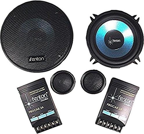

Le haut parleur à voies séparées que l'ont appelle aussi éclaté du fait que les différents haut parleur ne sont plus assemblés
Un coaxiale est plus facile à monter puisque qu'il remplace purement et simplement le haut parleur qu'il succède, le kit éclaté est lui plus efficace puisque le tweeter peut etre monté a hauteur d'oreille et permet de restituer des détails avec une meilleur précision de par la position qu'il peut avoir.Sont montage est aussi plus long à cause du câblage plus complexe
J'espere avoir répondu à ta question
