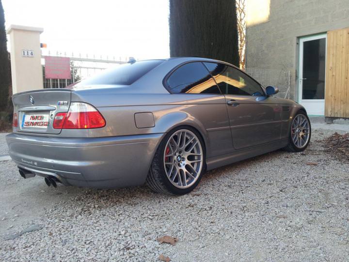

Photo rabaissement "hot"
Salut les pros du ///M,
ces quelques photos juste pour vous montrer à quel point mon ///M est bas à l'AR...
et le résultat après 4500 km à l'AR gauche avec -3.5° de carro. Vous pouvez voir le "milieu" du pneu encore en bon état
Je demande l'avis de ceux qui ont suivi mon topic "usure des pneus et rabaissement" et votre ressenti...
je change les silentbloc 4 et 6 à l'AR, et remets des ressorts AR Eibach -3
A votre humble avis la je suis à combien plus bas? car je trouve que c'est (beau mais) abusé...
Merci
Qu'on me corrige si je me trompe, mais il me semble que d'origine c'est 11cm entre le bord de la jante et l'aile.
(Mais normalement, il faudrait mesurer entre l'axe de la roue et l'aile...)
A vue de nez, je dirais que t'es entre -5 et -6 cm, voir davantage.
As-tu la bague de réglage sur le ressort derrière ?
As-tu les butées caoutchouc toujours sur les ressorts arrière ?
T'as pas des combinés pour être aussi bas ?
Parceque si c'est le cas, tu dois pouvoir remonter.
Y'en a qui font sauter la bague de réglage arrière + les butées pour dropper à mort...
Faudrait les remettre...

je n'ai sais trop rien l'ami à propos de la bague et des butées, je l'ai acheté telle quelle, et je vais tout démonter (à la base prévu dans une semaine mais finalement) dans un mois et pourrai ainsi te répondre.
Une chose est sur l'amorto est le Sachs d'origine, mais en très bon état, donc pas de 2001 et 100.000 km

Oui je trouve aussi que c'est abusé, si je ne faisais pas 4500 km avec un train de pneu cela ne me dérangerait pas.
Niveau amortissement c'est, heuuuu, ça sautille, et avec - 3.5 de carro ça ne bouge pas d'un poil de (du) cul :-) par contre en route mini dégradée ça sautille et en dénivelé ça peut faire peur au freinage.
Merci pour les CSL, le gars a pris ça OEM, une tuerie ces jantes, pas un seul accrochage/cout/griffe même ultra minuscule :-)
Ben j'espère qu'en démontant tout et en remontant ce qui est décrit ci-dessus je n'aurai plus de problème.

A la vue de ton rabaissement, je pense que tu peux prevoir de les changer, ils ne sont pas prévus pour travailler "si bas" ;)
j'avais rabaissé de la sorte aussi et j'ai tres vite remonté !
la voiture etait tape cul a mort , inconduisible et le train arriere se baladait enormement vu que je suis tres raide en barre anti rouli et silenbloc , mais c'est vrai que ca avait de la gueule :nickel6:
par contre 3.5° degres de caro derriere je trouve ca enorme ! tu dois certainement avoir des tirants reglables ?

- 3.5 de carro, faut pas raler si t'uses les pneus lol ...

je l'ai acheté comme ça, je suis à raz des ailes, si je mets plus de caro (- de - = + de +) je vais gratter dans mes passages de roue
il est bien évident que je n'ai jamais demandé à avoir si peu de carro :-) je repete je l'ai reçue ainsi
Et vu que Michelin ne m'appartient pas et que je ne possède pas de leurs actions, j'en ai plein le c** de leur filer des tunes

A la vue de ton rabaissement, je pense que tu peux prevoir de les changer, ils ne sont pas prévus pour travailler "si bas" :wink:
Evidement, je ne sais pas quand cette installation a été faite, mais je peux te dire que l'amorto est passé sur un banc d'essai de suspension, et qu'il est encore tout à fait en bon état. Je compte tout aussi assurément changer cette situation, le but de vous demander conseil vu que je vais tout démonter dans peu de temps

Ben c'est quoi ton kit la ?
Tu regardes, tu dis, et on te donne la soluce ^^
De toute façon, c'est vite vu, tes amortos arrieres, s'il restent comme ca, ils vont exploser d'ici peu...
Si les avants sont origine, idem.

je regarderai, qu'entends tu par kit?
J'ai des amortisseurs d'origine et des ressorts de je ne sais ou, je vais remetttre des eibach
a part ça tu veux que je regarde quoi en +?
Ok, si j'étais toi, je monterai un kit complet, enfin amortisseurs adaptés au ressorts, c'est toujours mieux.
une M3 E46 plus basse de derrière que de devant c'est pas fait bien mieux aller il faut conserver un assiette plongeante pour un bon équilibre

seul un kit combinés fileté permet de descendre aussi bas, aucun modèle de ressorts, tu dois avoir un truc bricolé.
Sur les kits de combinés filetés, à l'arrière, il y a un filet sur lequel coulisse une bague qui comprime plus ou moins le ressort.
L'amortisseur étant indépendant, c'est avec cette bague qu'on règle la hauteur arrière.
Dans les cas extrêmes, on la retire complètement pour gagner encore l'équivalent de son épaisseur en rabaissement.
Mais, quels que soient tes ressorts, descendre autant sur des amortos d'origine, ils ont du ramasser cher, tu devrais les remplacer.
Les amortos des kits sont eux prévus pour travailler dans ces conditions, pas les OEM.
Déjà, à -30/-20 en H&R, les puristes n'aiment pas...
Si tu n'as pas de kit, n'aurais-tu pas des ressorts tout simplement recoupés ? (pas top du tout)
Le pad caoutchouc supérieur des ressorts arrière est souvent retiré car ça fait encore gagner 5mm, en plus des bagues, soit 1cm en tout...
Sa ref BMW est 33 53 1 136 385, il en faut 2, ça fait pas de mal de les remplacer de toutes façons. (7,50€ les 2)
