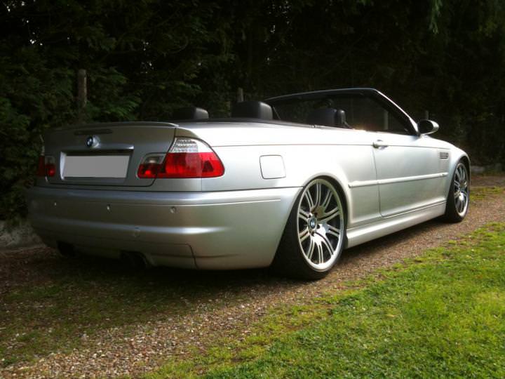

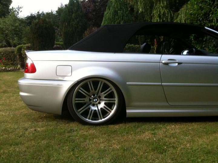

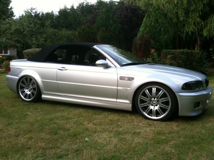

salut Mike,
alors ç'est rêglé ton soucis de hauteur? si tu veux j'ai des ressorts d'origine à vendre :wink:
en 2010 j'avais essayé sur le E46 (pour déconner) des ressorts courts que j'ai encore d'une de mes anciennes E30 cabriolet
c'était chaud mais ça monte nickel des ressorts de E30 sur E46
post-3713-0-06103600-1342115591_thumb.jp
post-3713-0-61617300-1342116033_thumb.jp
post-3713-0-94774900-1342115633_thumb.jp
sur E46

On dit ca me plait pas lol ! Pas c'est moche ou ca donne la gerbe ...
C'est fou ce manque de savoir vivre :perenoel:
perso je trouve sa très moche quand ont ne voit pas le pneu en entier.
trop haut c est pas beau,mais posé ainsi au sol sa donne la gerbe.
après sa n'engage que moi et mon petit avis sur le rabaissement.
c est pour sa que j ai mis " perso" monsieur
les pneus enfoncer dans les ailes je trouve pas sa beau.
je ne donne que mon opinion comme beaucoup sur le forum et sa n'engage que moi.

Sinon, quel ABUS tes photos :-)
moi ca me plait lll
mais juste pour le look.
sinon cest juste inconduisible avec lz train arriere par terre comme ca.le cul doit se tortiller grave !! :)
