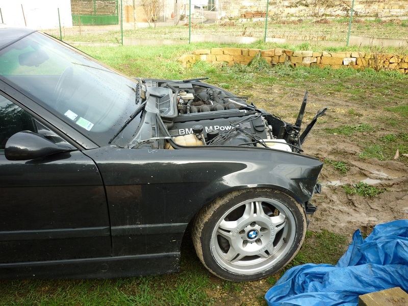

Avant c'était une M3 3.0 full stock de 1994 achetée ici, avec 139 000km en 2010
avant:
après, en Janvier 2011, avec 148 000km:

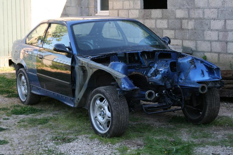

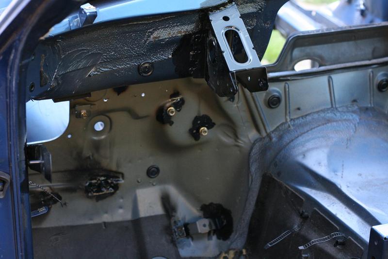

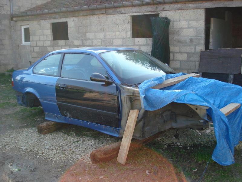

Pour remonter la voiture, j'ai choisi une caisse anglaise de M3 3.2 de 1998... j'ai fait ce choix car j'en ai trouvé une pas très loin de chez moi, à un très bon prix ! (300€ avec les papiers)

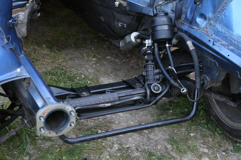

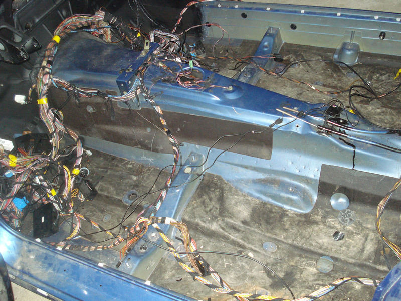

Après pas mal de boulot de démontage, de conversion RHD>LHD, et de remontage...
En vrac la liste des modifications au niveau de la caisse pour passer une RHD en LHD (et il en manque sûrement)
- support de colonne de direction
- trou pour le passage de la colonne de direction
- trou pour le passage de la durite d'embrayage
- trou "carré" pour le câble d'accélérateur
- trou pour le maitre cylindre de freins
- changement de position de l'essuie glace (plusieurs trous à faire, et une patte à ressouder)
- découpe du tablier pour l'emplacement du calculateur
- inversion des deux pattes de fixation du tableau de bord
- soudure pour les fixation de la pédale d'accélérateur
- soudure pour la butée de la pédale d'embrayage
- changement de place des tuyaux de freins à main
- soudure des fixations du bocal de liquide de refroidissement
- soudure/trou pour le maitre cylindre de freins
- rajout d'innombrable petites fixations pour tout les boitiers dans l'habitacle
- modifications pour le câble d'ouverture du capot
- création de point de masse
ça paraît pas énorme comme modification, mais ça prend un temps fou, pour que tout soit à la bonne place, et que tout soit aligné au remontage !

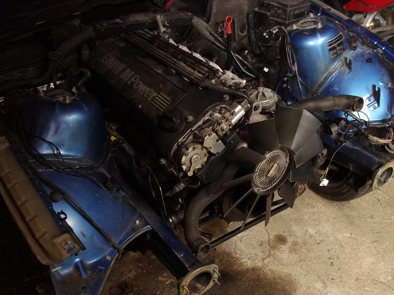

Donc après j'ai remis l'ensemble moteur/boite à sa place

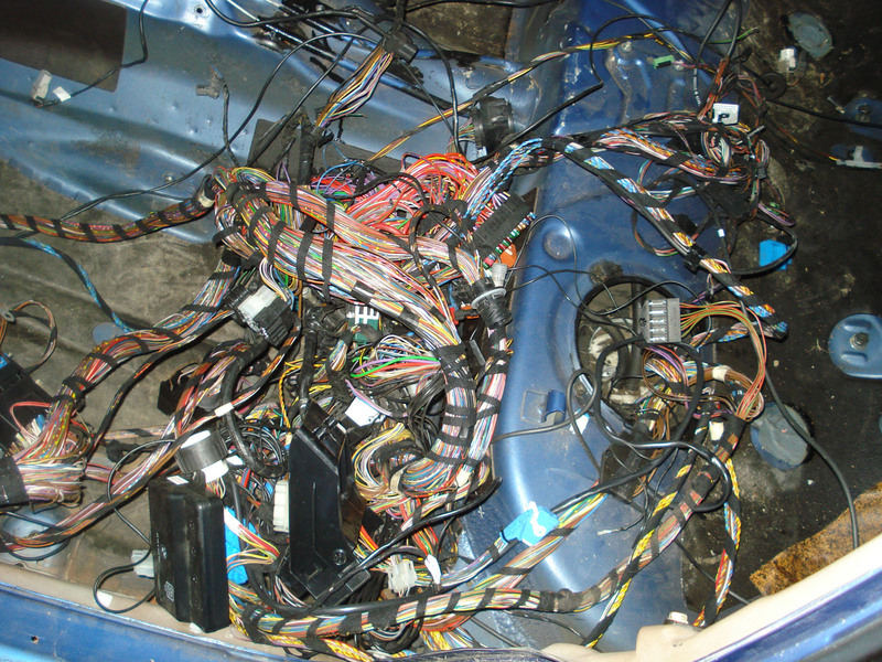

Après on s'occupe du faisceau...
Un petit plat de spaghettis :lover:
1h après, c'est déjà mieux:

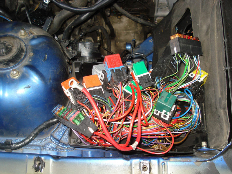

La boite à fusibles pendant le remontage
Sur le haut de l'image on voit la boite à fusible fini, tant que c'est accessible, je supprime la pompe à air et la climatisation
