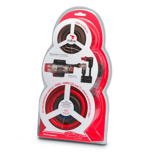

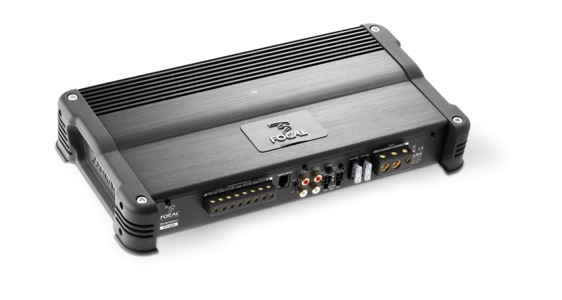

Alors Devant il te faut des hp's avec un peu de rendement et avec faible profondeur, je te recommande un 165 IVRS de chez focal (étonnant non ? :lol: )
Pour l'ampli un FFP 4100 couplé a un kit alimentation PK21 ira très bien
Pour le sub, il faudrait que je sache ce que tu veux comme écoute et la place qu'il y a. J'attendrais d'avoir installé le reste pour voir si le changement des arrieres est vraiment indispensable
Voila, pas taper hein ! :|
Merci c'est nickel !
Si je ne change que les hp avant, je peux mettre le sub sur le même ampli ?
Autre question les 165 I VRS c'est la même chose que les 165 VRS (sans le I)
Tu pourras me donner l'adresse dont tu m'avais parlé par MP pour avoir des bons prix ?
Encore une question, les filtres pour les HP avant ils fait les placer le plus près de l'ampli non ?
Merci :D
le IVRS et le VRS sont identiques oui, pour le sub no problemo, l'ampli est fournie avec une télécommande qui fonctionne sur les canaux 3 et 4 pour le volume du sub
Les filtres tu les mets ou tu veux, dans les portes prêt des Hp ça sera bien plus pratique et surtout moins cher en câble ! pour le prix je vois avec mes clients qui font de la VPC pour voir si je peux t'avoir un truc sympa
