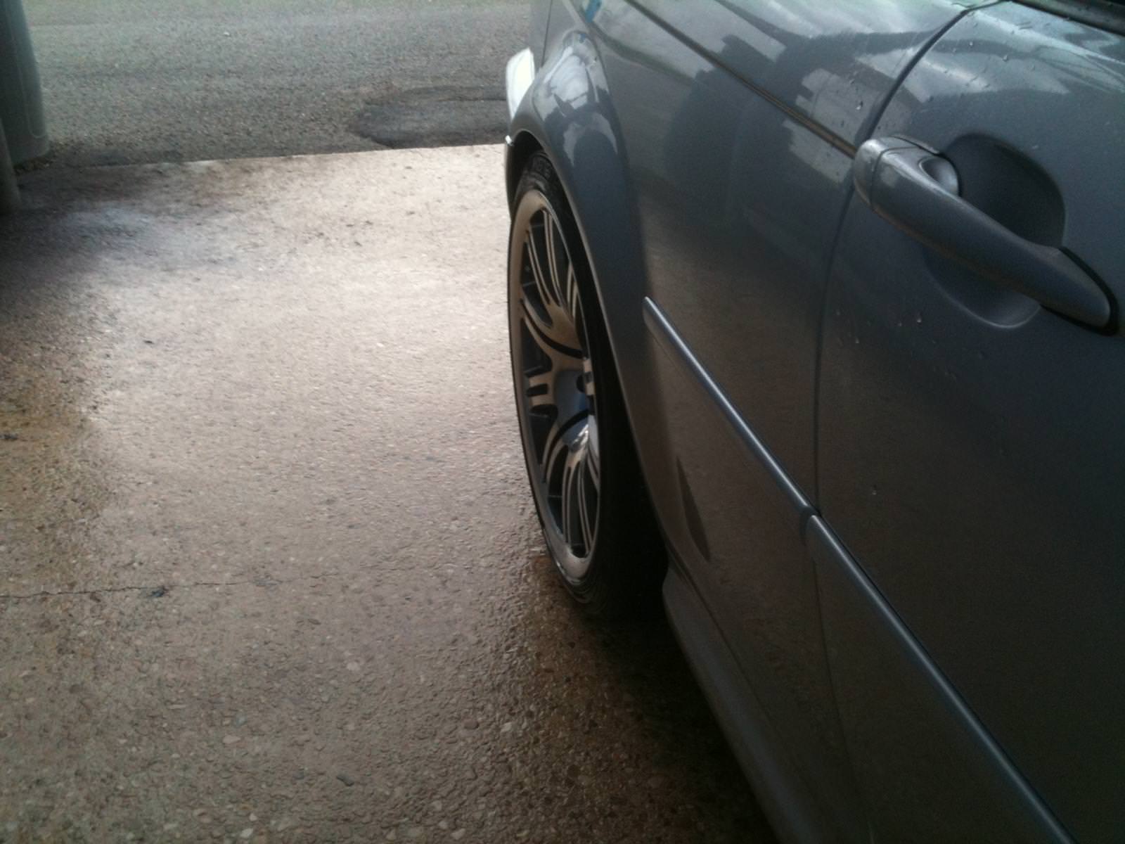

Bonsoir a tous j'ai fait le tour du forum pour prendre ma décision je trouvé les deports de ma //M d'origine trop faible les roue surtout l'avant était trop rentré par rapport au ailes.
j'ai fais le choix d'un kit FK automotive
post-10078-0-72709900-1334880742_thumb.j
mon choix c'est porté sur des cales de 20mm / roue a l'avant avec centrage mais pas double boulonnerie
et 10mm par roue a l'arriere
je trouve le resultat très bon.
sans calle pour l'avant

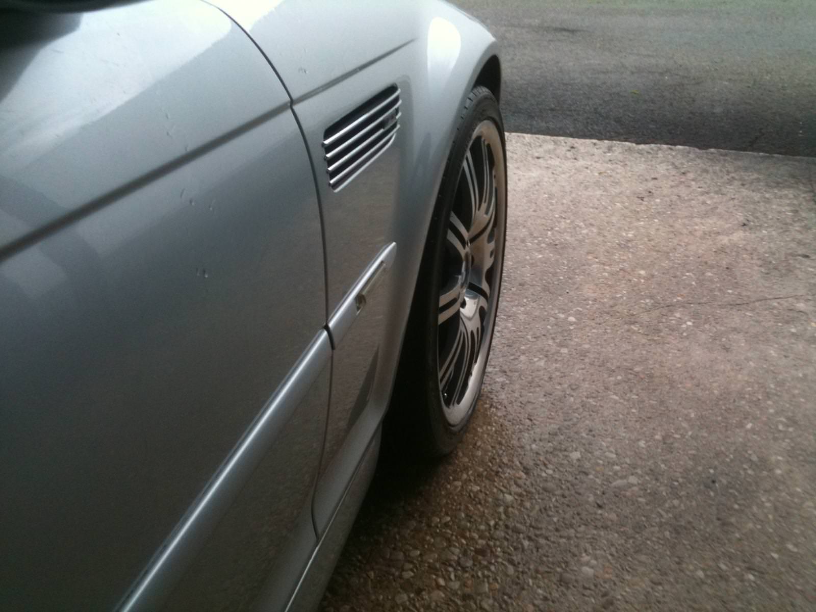

post-10078-0-97105700-1334880710_thumb.j
avec les calles de 20mm

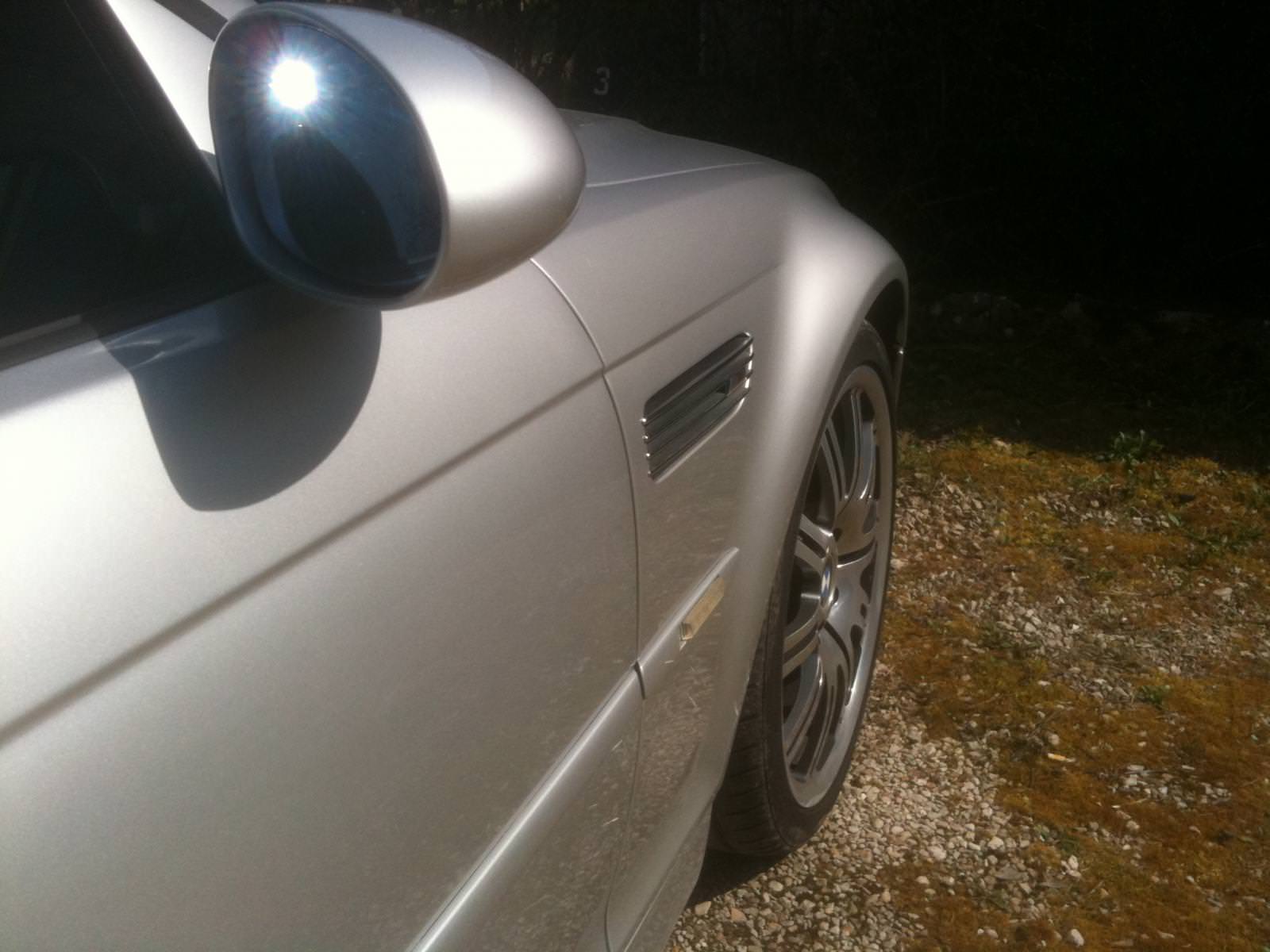

post-10078-0-84440800-1334880919_thumb.j

post-10078-0-57420200-1334880907_thumb.j
l'avant me choque plus car les ressort -20/25 mm sont pas encore installer et l'effet pick-up me deplaie je règle ca ce week end.
pour l'effet de conduite j'ai trouver le 1er quart du volant plus direct et j'ai des vibration au dela de 200/220 km/h certe on roule pas chaque jour a ces vitesse la mais il m'arrivera de faire quelque sortie circuit
