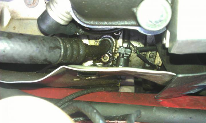

Bonjour a tous,
Suite a une refection du vanos, j'ai remarquée donc une fuite au niveau du vanos en dessoous mais je n'arrive pas a voir d'ou vient la fuite .. je mettrais des photos cette apres midi !
(Pour info c'est une E36 3,2L)
Merci

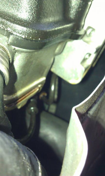

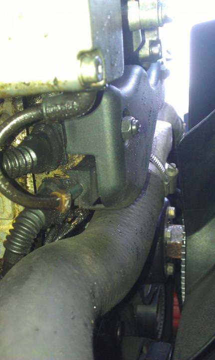

Voici quelques photos
post-10005-0-75476300-1335182250_thumb.j
post-10005-0-56862400-1335182298_thumb.j
post-10005-0-55090900-1335182387_thumb.j
post-10005-0-75879500-1335182538_thumb.j
post-10005-0-39114200-1335182555_thumb.j
post-10005-0-06641400-1335182602_thumb.j
post-10005-0-32854100-1335182635_thumb.j
post-10005-0-29558000-1335182914_thumb.j
je prenderais de nouvel photo apres un petit nettoyage et apres une petite balade
bizarre,
moi je dirais deux solutions:
1- vérifie tes caches électrovannes sur la culasse du vanos (joints...?)
ou alors
2: ton joint de cache culbuteur ( au vue de la première photo )
qui à fait ta réfection?
difficile de voir comme ça en photo.
mais comme dit miko peut-etre le joint de cache culbu.
par contre pas possible que ça fuit au niveau des caches électrovannes (y a pas d'huile dedans, c'est le joint torique de l'électrovanne qui fait l'étanchéité)

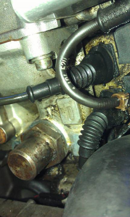

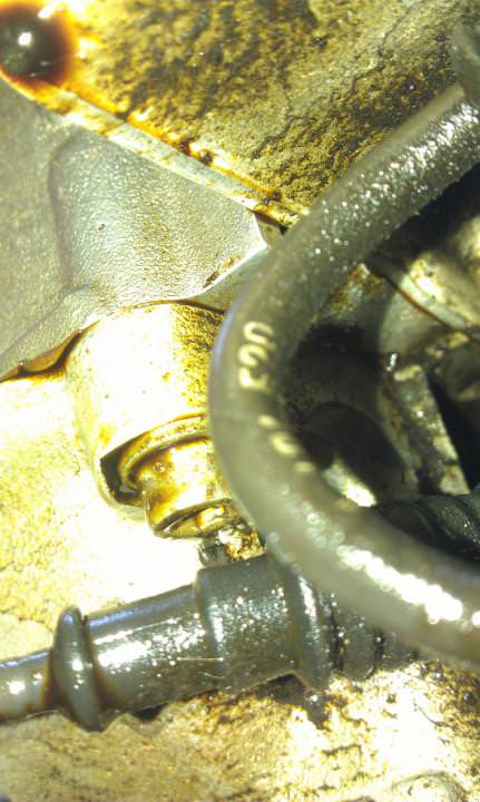

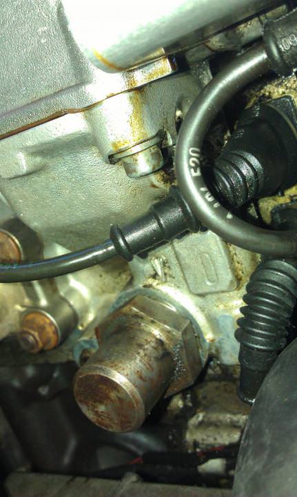

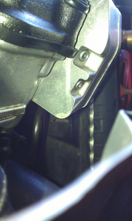

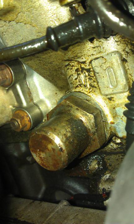

Sa ne peut pas venir au niveau des electrovanes ? car sur la 2eme photo sur le fil qui passe dedans on dirait qu'il y a de l'huile qui passe .. ou alors sur la 3 photo sur la vis il y a beaucoup d'huil je trouve ..

dure de savoir comme sa, passe ta main en dessous du vanos regarde si ya encore de l'huile sous les caches électrovannes,
sinon vérifie sur les côtes en dessous du joint de cache culbu si sa fuit pas ;)

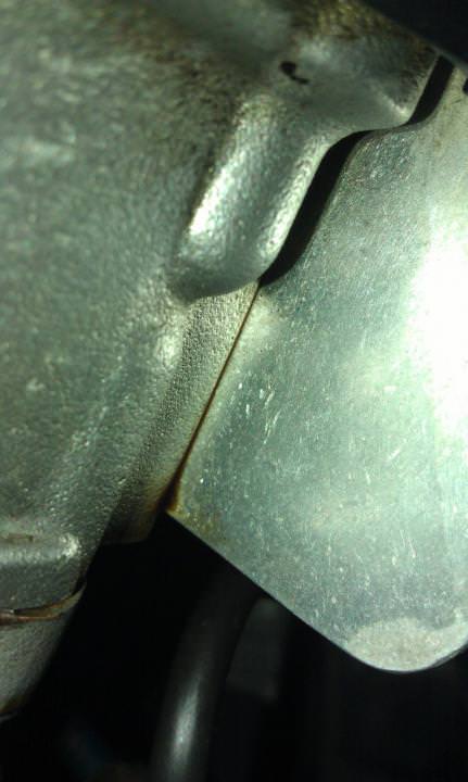

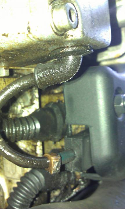

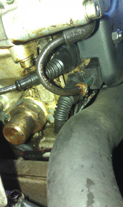

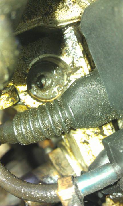

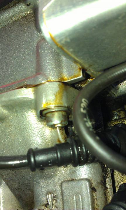

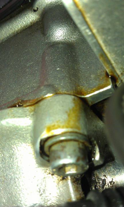

donc un petit nettoyage du dessous du vanos, j'ai même pas rouler avec mes une journée a suffit pour refaire couler de l'huile, je crois bien que tu as raison Miko sa peut venir du joint du couvre culasse étant donné qu'il n'a pas été changer lors de la réfection du vanos ! je vous montre les photos
Hiere apres petit nettoyage
post-10005-0-32857100-1335287648_thumb.j
post-10005-0-52611800-1335287838_thumb.j
ET aujourd'hui
post-10005-0-96496900-1335287907_thumb.j
post-10005-0-61478000-1335288016_thumb.j
post-10005-0-23581800-1335288215_thumb.j
post-10005-0-34183700-1335288310_thumb.j
pour moi c'est le joint du couvre culasse ,j 'ai eu le même probleme que toi
la je pense qu'il n'y a plus de doute.la fuite vient bien du joint de couvre culasse
