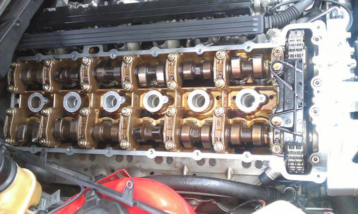

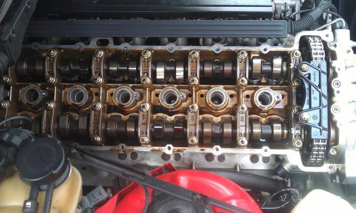

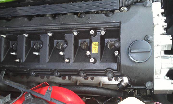

j'ai changer mon joint de couvre culasse plus qu'a attendre pour voir si il est bien mis et si la fuite venait bien de la ..
Voici des petites photos ..
post-10005-0-07340600-1336547963_thumb.j
post-10005-0-88988400-1336547993_thumb.j
post-10005-0-69720500-1336548053_thumb.j
j’espère que c'est sa! au pire c'est que du+ :)
