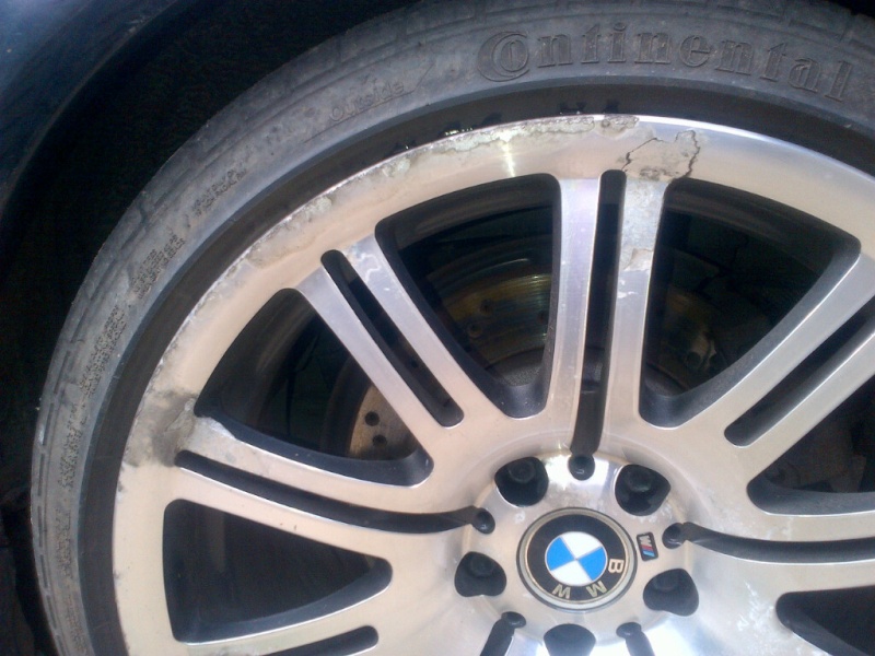

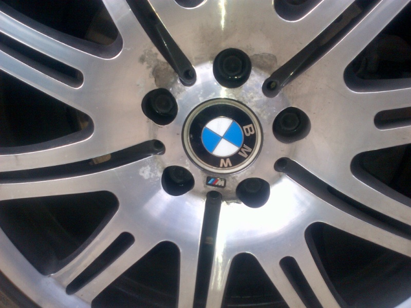

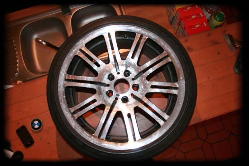

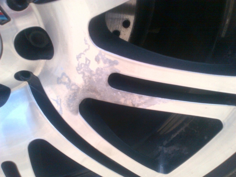

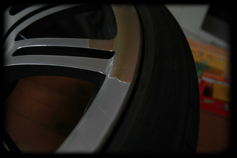

Donc les voici comment elles étaient abîmer.
Ce sont a l'origine des jantes poli et un film thermoformage viens ce positionner au dessus, le problème de ce procédé c'est que dés qui y a une toutes petites ouvertures l'eau s'infiltre et oxyde l'aluminium de la jantes.

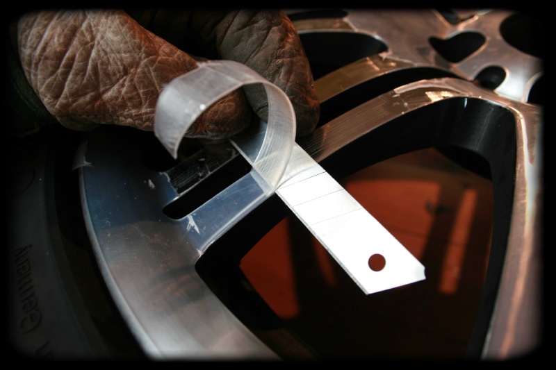

Alors on commence par enlever ce Film Thermoformage, et là c'est pas de la tarte.
(oubliez les produits décapant etc... sous peine de voir la peinture de l'intérieur de la jantes dégager..)
(oubliez le faites de poncer, ce film est tellement épais que vous y passerez l'année.)
La solution la voici: entailler avec une lame de cutter le bord d'un bâton de jante et ensuite glisser la lame entre l'alu de jante et le film.
Au bout de 2h00 vous aurez enlevez tout le film pour le prix d'une lame de cutter lol !!!

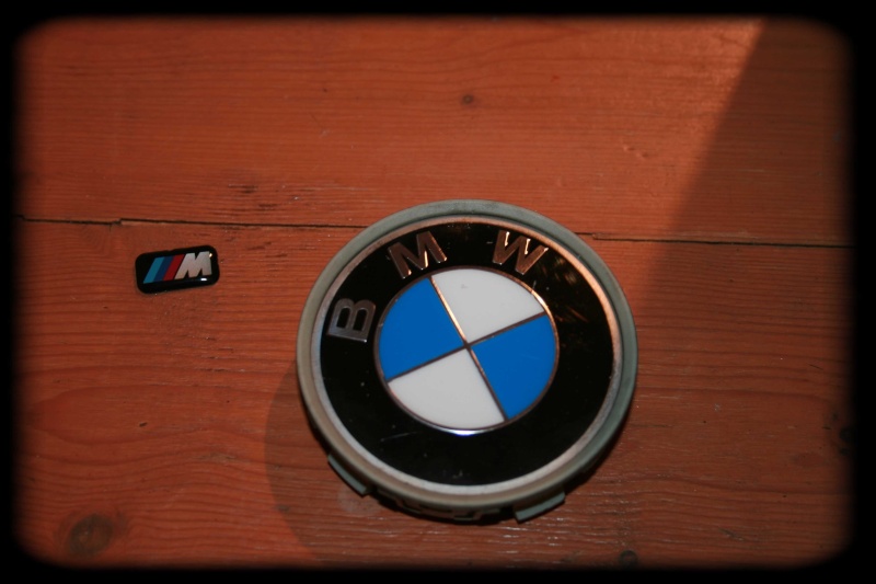

Décollez les sigles
Et voici la jantes une fois fini d'être entailler ( je vous rassure tout les coup de lame qui ont dérapais et qui ont attaqués la matière de la jantes partiront sur la prochaine étapes).

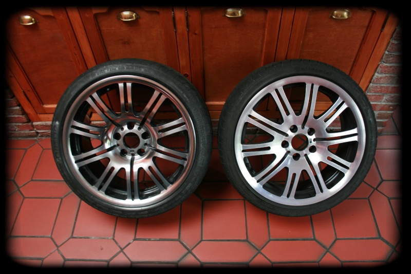

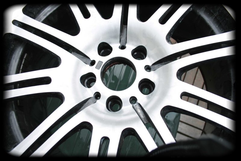

Arriver au 500 vous devez avoir une jantes qui ressemble à çà!
Puis on s'arrête juste 5 min le temps d'un café, en attendant recrutez du personnel lol !!!
et on recommence avec du 800 et pour finir 1000 et si vous avez plus genre 1500 - 2000 faites le, dans mon cas j'ai pas réussi a m'en procurer car ces 2 derniers grain sont difficilement trouvable .

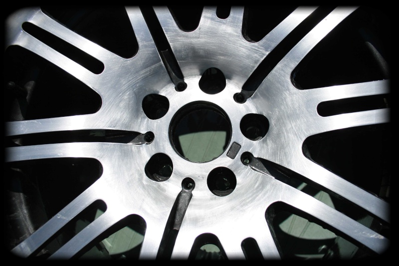

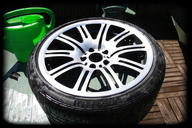

à la fin on arrive à çà !!!
une jante presque pas micro rayé, juste un bel effet alu brossé.
Cet effet est beau mais je vous le déconseille pour l'entretien à moins de revernir la jantes par dessus.

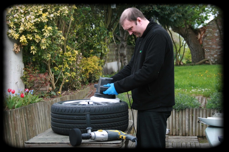

La nous avons fini de poncer et nous allons enfin arriver au moment que l'on attend: le POLISSAGE en 4 phases.

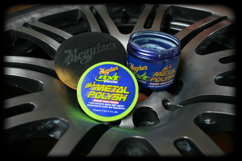

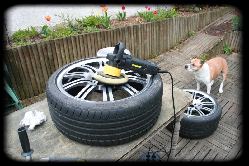

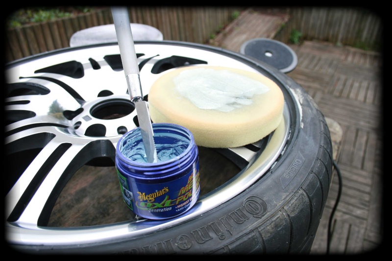

On commence une couche de Pâte à polir les matériaux Féraux, pour ma part je travail avec Meguiar's donc se sera lui car il marche super bien et pas chère.
Il a comme pouvoir d'enlever les micro-rayure.
Pour cela moi j'utilise ma machine G220 avec un Vieux PADS condamner à polir de l'acier.
On tartine bien le pads et on tourne vitesse 5000-6000 Trs/min.
On fini à la main les coins qu'on y accède pas en machine
et on essuie la pâte à polir avec soit de la ouate + une bonne microfibre ou alors comme moi, une machine que j'avais acheté 30€ y a des lustres et qui me sert qu'à çà et surtout pas pour les carrosserie je vous expliquerez pourquoi si vous le demandez lol !!! + de la ouate et microfibre.

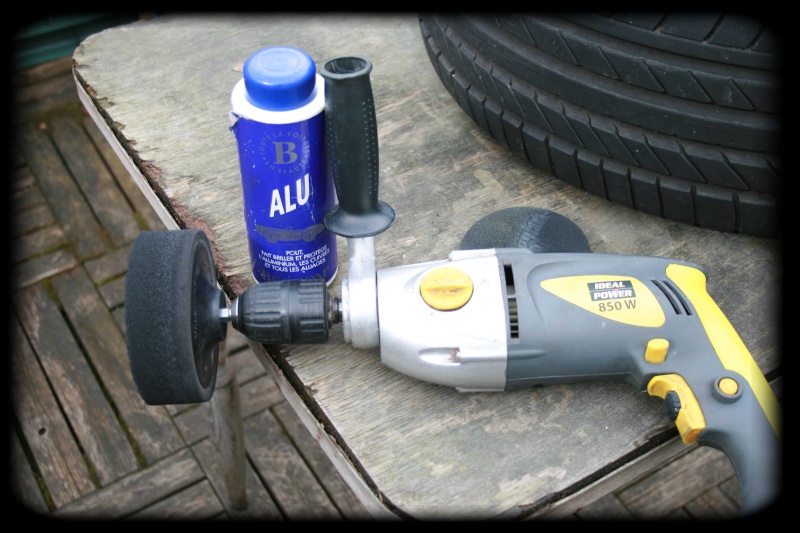

Et on recommence l'étape avec Du Belgom Alu sur un Pads à lustrer, monter sur perceuse qui lui servira a briller et protéger.
Puis on recommence une couche de Pâte et on finira avec une dernière couche de Belgom ALU.

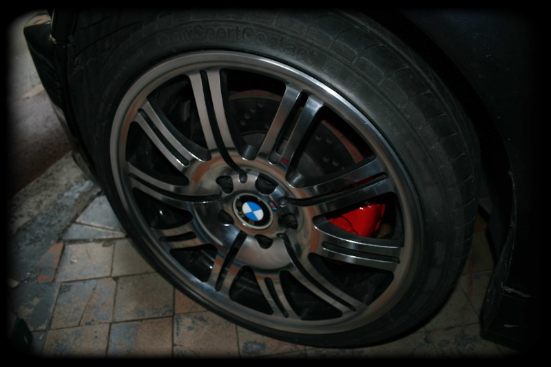

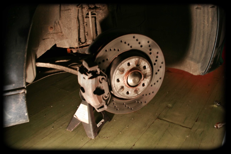

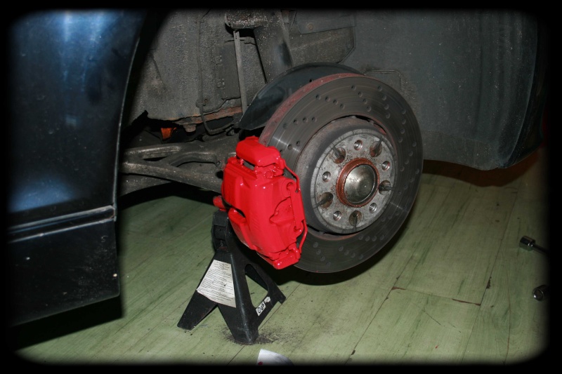

J'ai profiter en Même temps de peindre les étriers.

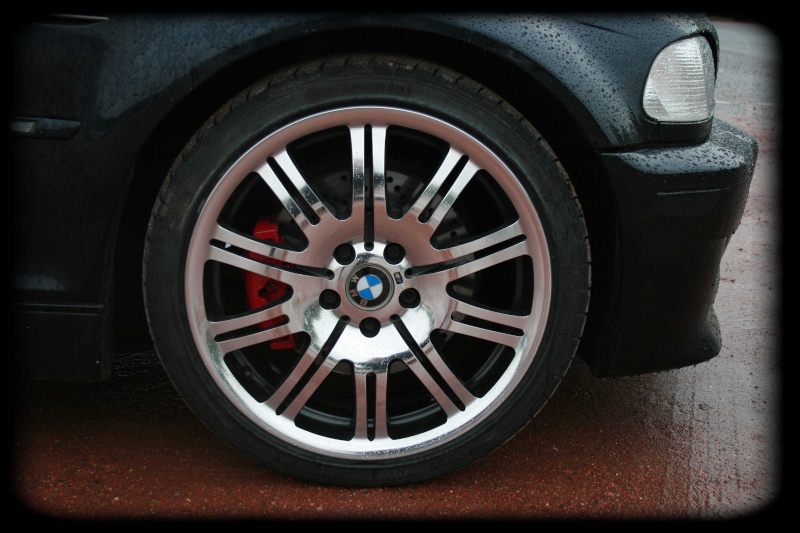

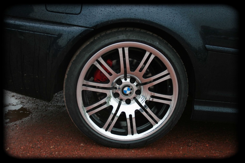

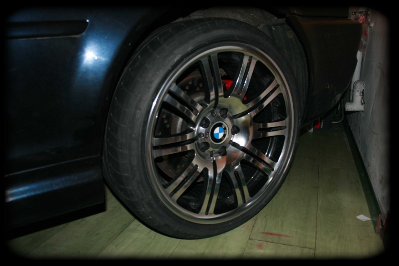

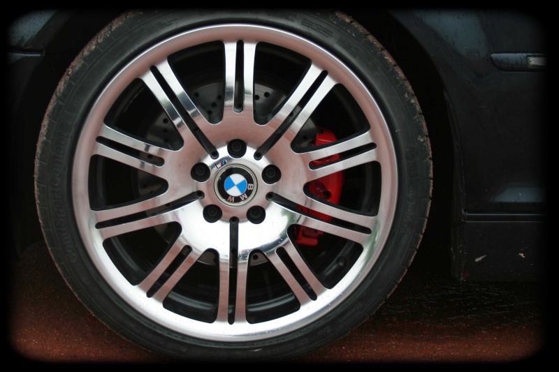

Au final nous arrivons à çà!!! ( Au bout de 21h00 pour les 4 jantes )
Je vous déconseille de mettre d'autre produit de polissage, de peur que sa fasse un effet trop miroir et dans ce cas trop tuning.
Là c'est la limite du raisonnable.

Les 2 dernières photos tirent énormément dans l'effet miroir mais en réalité c'est pas le cas.
Là c'est à cause du garage sombre et du Flash.
Demain je la sort et je vous prendrais des toffs de dehors.

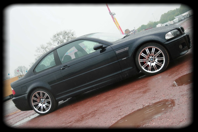

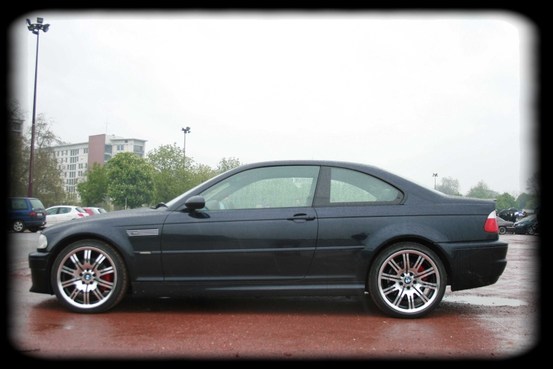

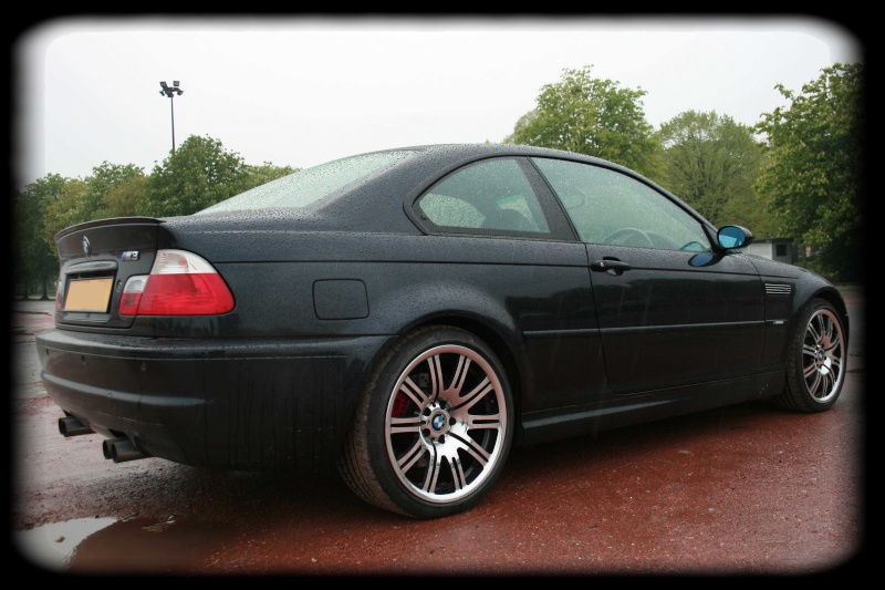

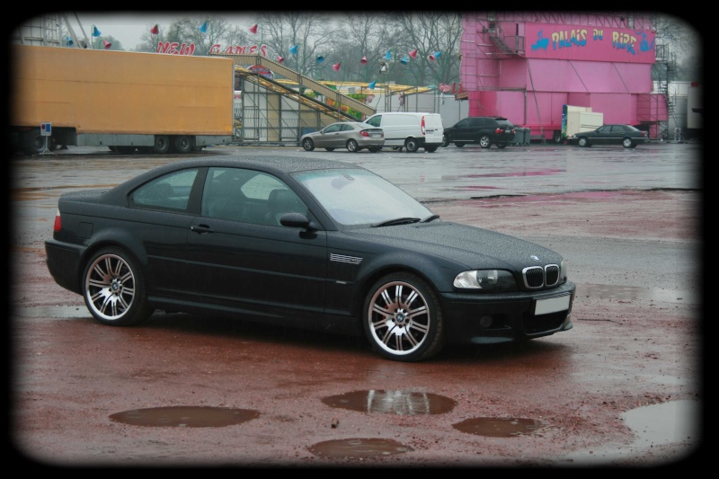

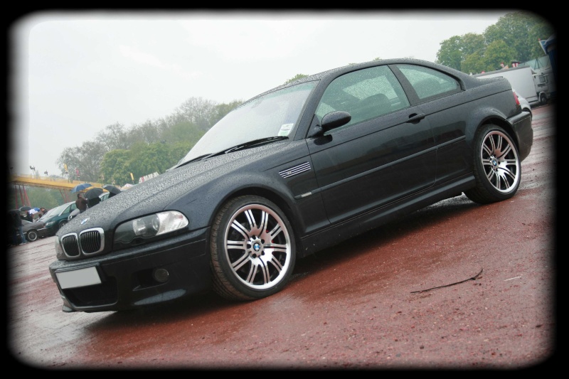

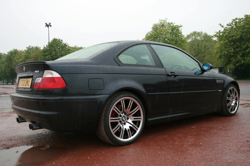

Voilà comme convenu les photos de la vue d’ensemble pris ce matin
les 4 coins
Le résultat est magnifique je suis fier de moi :)
