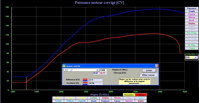

Voici pour commencer, une courbe de puissance, comme on peut en voir souvent.
Puissance d'origine: 123CV
Puissance modifiée: 176CV

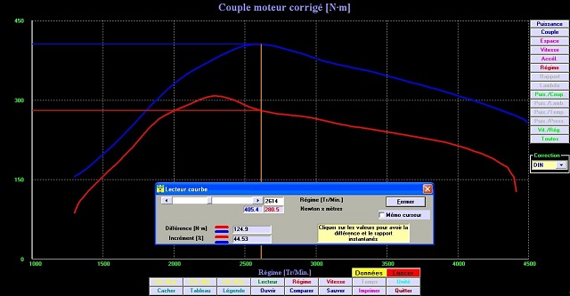

Couple d'origine: 307Nm
Couple modifié: 405Nm
Le gain dans le cas présent est de 53CV et de 98Nm, ce qui est un beau résultat en soi…
Intéressons-nous maintenant au début de la courbe. Comme ont peut le voir, la courbe d’origine est modifiée ne partent pas du même point. D’après le relevé sur la courbe, il y a un gain de 12CV et 67Nm à 1300tr/min. Les mesures utilisées pour faire ces graphiques, ont volontairement été amplifiés, pour bien mettre en avant la magouille. En général, la différence n’est pas aussi importante, quoi que !!!

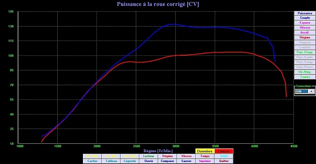

Voici maintenant les mêmes courbes réalisées dans les « règles de l’art ». Comme on peut le voir, la courbe d’origine et la courbe modifiée partent du même point, ce qui est tout à fait normal. De 1500tr à 2000tr, il n’y a quasiment pas de différence, aussi bien en couple, qu’en puissance.
Puissance modifiée: 147CV
Couple modifié: 350Nm
Le gain réel dans le cas présent est de 24CV et de 43Nm. C’est déjà nettement moins glorieux comme résultat !!
Ont est loin des 176CV et 405Nm vu et mesuré précédemment ! La magouille à apporter 29CV et 55Nm, soit plus que le gain réel mesuré…

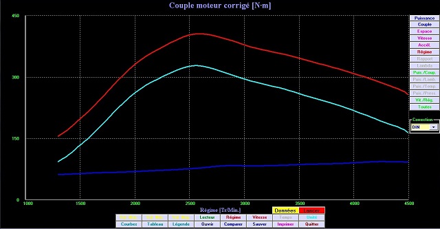

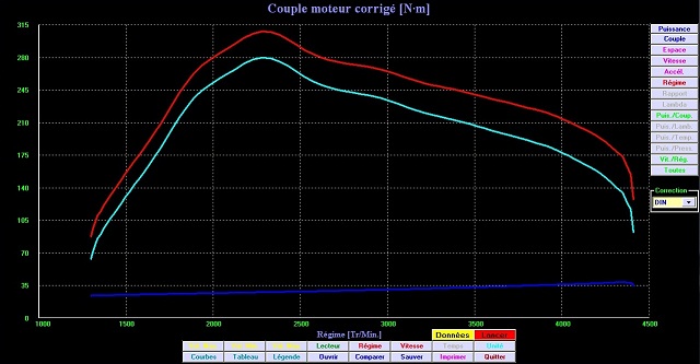

Explication ! La mesure se compose de deux phases. La première est celle de la mesure de la puissance aux roues, et la deuxième, celle des pertes. La puissance globale au moteur, est la somme de ses deux puissances (puissance annoncée par les constructeurs). C’est sur cette deuxième phase que tout va se jouer ! En effet, le "préparateur" va augmenter artificiellement les pertes, et comme elle s’additionne à la puissance mesurée aux roues, cela augmente la puissance globale au moteur. En conclusion, plus il y a de perte entre les deux mesures, plus il y aura de puissance au moteur à l’arrivée...
Sur les graphiques ci-dessous, vous pouvez voir les courbes de puissance et couple, avec les pertes. Comme on peut le voir, sur la vraie mesure, la perte maximum est d’environ 24CV et 38Nm, et sur les courbes magouillées, la perte maximum est de 60CV et 80Nm.
Courbe bleu ciel: Puissance aux roues
Courbe bleu foncé: Pertes
Courbe rouge: Puissance au moteur = puissance aux roues + les pertes
Courbe bleu ciel: Couple aux roues
Courbe rouge: Couple au moteur = couple aux roues + les pertes

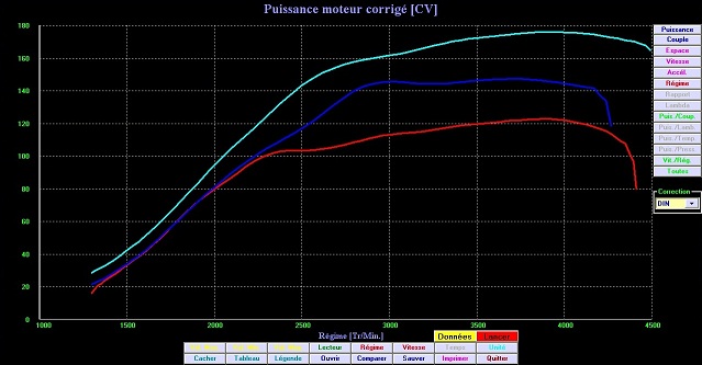

Pour mieux visualiser tout ça, voici les 3 courbes superposées. Celle d’origine, la vraie mesure, et la mesure magouillée. Comme les pertes sont les mêmes dans la mesure d’origine et la vraie mesure, les courbes se superposent au départ, ce qui est normal. Dès qu’il y a un décalage, ça sent l’arnaque !!
On peut en conclure, qu'un faible décalage au départ de la courbe, induit une grosse différence sur la puissance réelle... Alors s’il y a un gros décalage au début, je vous laisse deviner la répercussion sur le résultat final !!
Demandez au préparateur de vous indiquer les pertes mesurées d’origine et modifiée, juste pour rire !! Si la mesure est bien faite, elles sont identiques.
