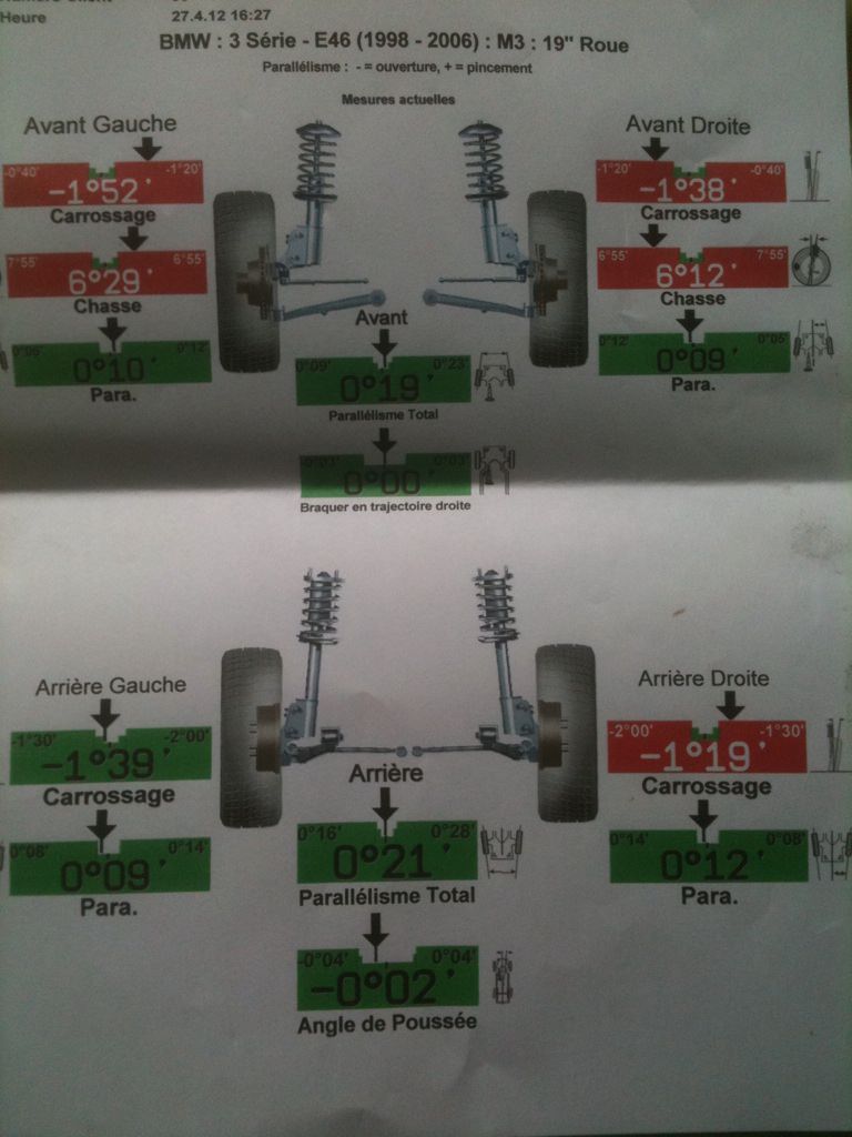

Bonjour je c'est que le problème a déja été vu et revu sur ce type de problème sur le forum
je suis allé effectuez ma géo dans un magasin spécialisé dont je ne citerais pas le nom.
voici le rapport je ne suis pas satisfait du comportement global de la voiture quand pensé vous et avez vous de bonne adresse sur dijon ou alentours??
et qu'elle carrosage me conseillerez vous a l'avant et l'arriere peut-il être modifier et dans qu'elle mesure?
post-10078-0-04354600-1335791383_thumb.j
d'avance merci

trop de pince à l'avant pour une auto destinée à un usage routier 0.10 en total c'est bin suffisant
là ton auto doit etre instable à grande vitesse en ligne droite

demande à bien faire ta geo en charge soit:
2 poids de 68kg sur les siege avant ainsi qu'un poids de 14kg dans le coffre et le plein fait.
carrosage avant -1°35 / -1°35
arriere -1°30 / -1°35
para avant 0° / 0°
arriere 0°10 / 0°10
logiquement faudrai un peu plus de carrosage avant genre -1°80, mais en hauteur casi origine voila ce que j'ai réussi à faire. (ammortisseur bistein, ressort eibach)

bonsoir a tous je suis retourné la ou j'ai faite ma première géo. histoire qu'il recommence !!
je suis satisfait maintenant du résultat ils ont passé plus d'une heure sur la voiture et ont fait leur maximum je suis sur des moyenne de 1.50 a l'av et 1.35 a l'arriere. il ma diminiué le pincement et correctement équilibré le parra.
la direction offre un bien meilleur comportement. je suis en amortisseur origine avec ressort eibach c'est parfait pour tout les jour mais en attack les mouvement de caisse la rend assez flou a haute vitesse sans compter les gauches droite au freinage !!
je ferais l'essaie des ammortisseur BC-racing ou D2 sport avec platine de reglage pour le carrosage pour plus de plaisir !! je ne compte pas passé sur des pss10 plus éfficace mais beaucoup trop cher. ( faut pas déconé! )
