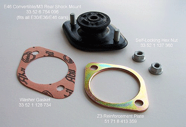

Ce serait bien de preciser la fonction de ces piéces, car un j'suis un peu benet en mécanique et je doit pas être le seul, et surtout de dire pourquoi ces pièces ont été changé, quelle réaction avait votre ///M pour en venir à changer ces pièces. (ca pourrait servir à d'autres).

Un peu plus haut, il y a eu :
- paliers de suspat arrieres
Symptome: claquement lors de passage ds un trou ou un ralentisseur, etc...
Ca vaut rien, 20 Euros piece ou qq chose kom ca... Et ils ont ete modifies au fil du tps... Ceux que g mis sont censes etre plus resistants! C preconise par BMW tous les 50000 mais disons que ca tient en gros 80000...
Diese Lager verbinden die Kolbenstange des Hinterachsdämpfers mit dem Fahrzeugaufbau.
Die Vulkanisierung zwischen der Trägerplatte mit Verschraubung und der mittleren metallischen Führung löst sich beim Serienteil relativ schnell. Poltern, klappern oder Knarz- und Quietschgeräusche sind dann deutlich an der Hinterachse wahrnehmbar.
Warning: Ein defektes Stützlager verursacht die gleichen negativen Fahreigenschaften wie ein defekter Stoßdämpfer, da der Dämpfer nicht unmittelbar auf Fahrzeugschwingungen reagieren kann!
Stützlager M3 3.0 u. M3 3.2: 33 52 1 137 972
Vala... :love:
Ca vaut rien, 20 €uros piece ou qq chose kom ca... Et ils ont ete modifies au fil du tps... Ceux que g mis sont censes etre plus resistants! C preconise par BMW tous les 50000 mais disons que ca tient en gros 80000...

Pour continuer dans le gars qui est à part, :roll: pour les silenc-blocs supérieurs de suspensions arrière, vous mettez rien (et oui carrément !!), vous n'avez plus jamais d'emmerdes et en plus le train arrière est plus précis et plus efficace lors des accélérations car plus rigide. :wink: Bon je vous l'accorde, il faut changer les amortisseurs... :wink:
