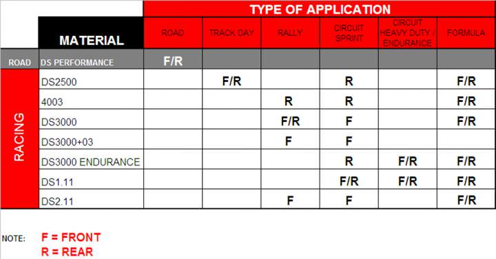

En réalité les Kits 4 et 6 pistons de marque AP RACING (Formula Big brake kits) vendus par ORECA et autres ne sont pas prévus pour faire de la compet. C'est clairement spécifié sur la doc fournie avec le Kit. C'est du Routier sportif pur jus. (Facile à savoir, c'est le Kit utilisé à l'arrière et à l'avant sur mon auto)
Dans la Gamme AP RACING il y a tout ce qu'il faut pour monter un freinage compet, et la les tarifs ne sont plus les mêmes (certains étriers valent plus de 3000 € pièce).
Le Kit formula est fourni présentement avec de la FERODO DS 2500, correspondant à l'usage initial prévu. Et encore ne vous plaignez pas. A la fin des années 90, le Kit formula 4 pistons était fourni avec des plaquettes EBC Green Stuff. Plaquettes tuning par excellence, n'obligeant pas à laver les roues tous les 4 jeudis mais encore moins performantes que celles d'origine.
Bref pour le routier sportif la DS 2500 est excellente. Pour le circuit il faut connaître la plage de température atteinte par les disques pour pouvoir optimiser le refroidissement et utiliser la plaquette adéquate. (En règle générale la DS 2500 ne se monte pas à l'avant sur circuit. Si on l'utilise c'est à l'arrière)
Préconisations FERODO en fonction de l'utilisation:
