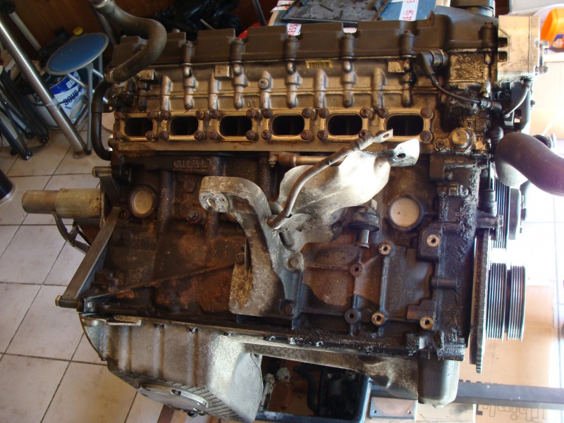

Je suis en train de refaire la méca de mon 3.2l, le bloc est casiment à poil, et j'aimerai connaitre les opérations à réaliser pour repartir sur une bonne base.
Je précise que le bloc tournait très bien avant démontage. 160000kms.
Il se peux que certaines opérations m'échappent. (Je manque surement d'expérience) :|
Je part sur coussinets vilebrequin, bielles, segmentation, remise à niveau de la culasse et vanos bien sur (ce n'est pas moi qui vais m'occuper de ça) ainsi que tout le classique, joint, pompe à eau, courroie galets tendeur, durites essence, filtre, bougie, fluide....
Les coussinets, y a rien de sorcier, ca me pose pas de soucie. Je part sur des cotes origine. (A confirmer après démontage)
La culasse, nettoyage, je la fais éprouver, rodage soupape, joint de queue de soupapes, pastillage + vanos....
Je fais nettoyer et retaré les injecteurs.
Je fais vérifier la pompe à huile.

Je viens de finir de mettre le bloc à nu.
Donc, je ferai déglacer le bloc car il a une gueule qui me reviens pas :nickel4:

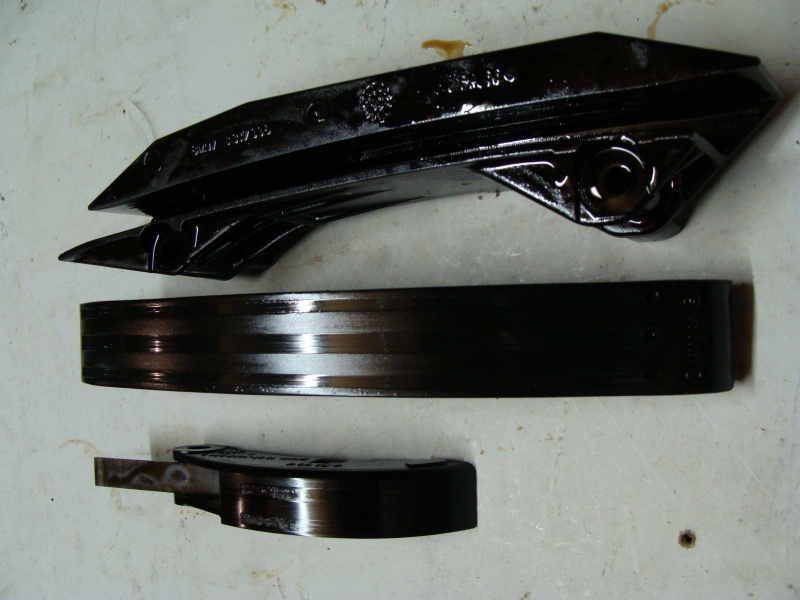

Je vais mettre une chaine neuve, ainsi que les patins (Max tu dit que ça coute rien, mais il me semblais le contraire :| ), ils sont pas jolis:

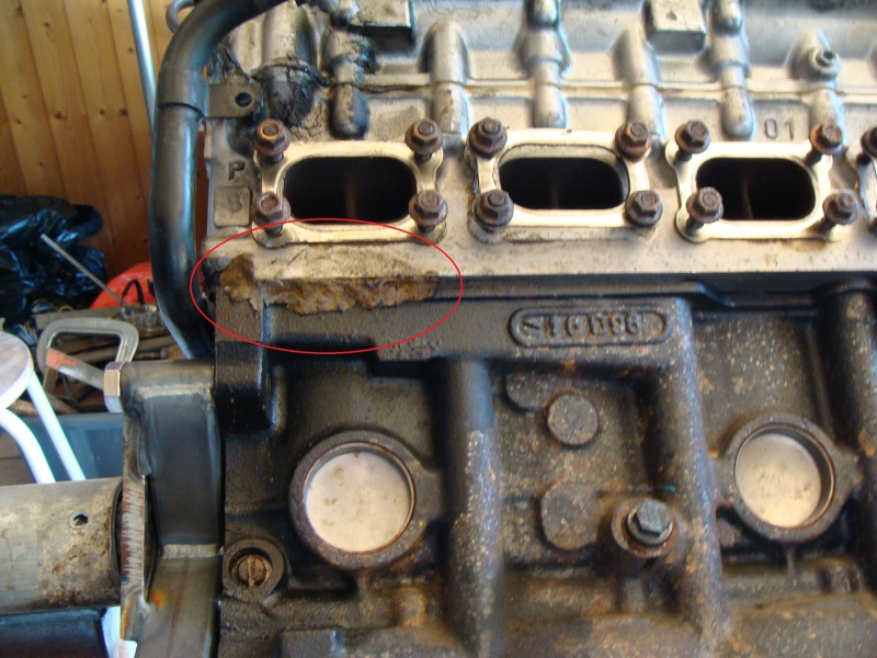

Ca t'inspirait confiance cette crasse et ce bricolage? :-? (et encore c'est rien)

Il sert à quoi le bricolage à la patte ? Sinon la vis de pression d'huile sur le bloc tu peux la changer aussi, elle sur ne voue rein :mrgreen:

La vis de régul d'huile c'est prévu. Et la patte, ça devait colmatter une fuite au joint de culasse, il a l'air bien poreux à cet endroit. La voiture appartenait à Joe la bricole avant, et enncore avant à Mac Gyver. :|

_Guides chaînes et patins ( chaîne laisse la même c'est à vie ).

si tu fais guides et patins, remplaces les chaines elle vaut rien.
