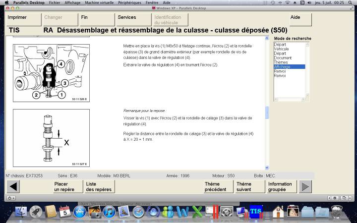

Posté(e) le 10 juin 201213 a comment_451577 J'ai demonté le régulateur, la côte est de 20mm pile poil donc au remontage il retourne à la même côte

Posté(e) le 11 juin 201213 a Auteur comment_451901 J'ai demonté le régulateur, la côte est de 20mm pile poil donc au remontage il retourne à la même côte De mémoire c'était 20,6. Je regarderai quand je remonterai C'est cool ça avance doucement moi aussi j'ai un 3,0l en ce moment^^ mais il est à mon frère malheureusement Viens me voir avec, on essayera les autos

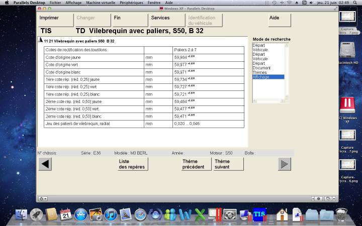

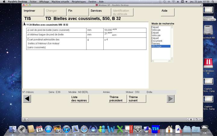

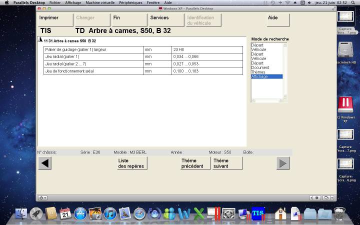

Posté(e) le 21 juin 201213 a comment_455350 Salut à tous. J'ai récupérer la culasse surfacée, ils ont enlevé 8/100 autant dire rien du tout. A l'épreuve y avait une espèce de pastille, (c'est un bouchon en fait) qui fuyait donc changement et le gars m'a rattrapé le guide en mettant un coup d'alésoir. J'ai sorti la vis de régul d'huile avec un bout de tige filetée, une douille de cliquet rondelle et un écrou. C'est venu tout seul. J'ai trouver aucun renseignement au niveau d'une cote à respecter pour cette pièce. En ayant mesuré avant de la sortir, et en mesurant la pièce une fois extrait, y a juste à la mettre dans le fond. Je prendrait des photos et vous verrez. Je bloc est déglassé, et repeind. Il m'ai d'ailleurs arrivé un petite mesaventure, on va finir par m'appelé Gaston Lagaffe Je viens de récupérer mon devis de chez BMWWWWw, y a des pièces je sais pas d'ou ils sortent leurs tarifs Donc là, je vais faire le tri dans mes devis et commander toutes mes pièces pour pouvoir remonter le bloc. Si vous avez de bonne adresse pour: -segmentation (105 euros par cylindre chez BMWWWWw) -patin de chaine (198, 215 euros chez BMWWWWw) -pompe à huile ( 552 euros) Quelqu'un peut me confirmer ça? Je vous mettrai le pdf que j'ai fait avec'étaitous les prix que j'ai demandé, j'ai halluciné, ils se carresent grave sur certain prix Voilà ou j'en suis. J'ai quelques pièces d'arrivé, amortisseurs, bloc chauffage.... Je mettrai des photos plus tard. Tiens des infos qui peuvent te servir tu notera que la culasse ne peut être rectifiée bizarre non? de plus les paliers de vilebrequin le sont pas tous identiques

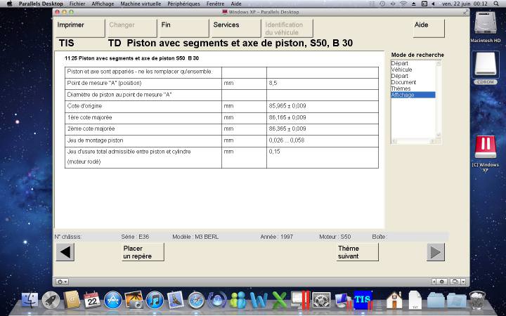

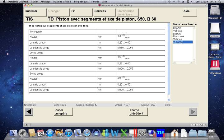

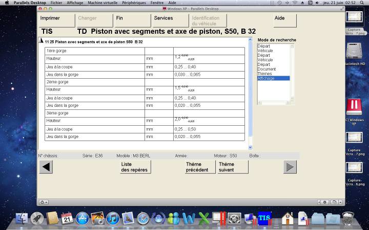

Posté(e) le 21 juin 201213 a Auteur comment_455696 Bonne source d'info, merci bien. Par contre, les joints de queue de soupapes se vendent bien en pièces détachées Vous trouvez pas ça bizarre que la culasse ne sois pas rectifiable? Moi ça me parait bizarre. De plus l'usineur chez qui j'ai envoyé la mienne me l'aurai dit si c'était le cas. Je me fais pas trop de mourrons, y a eu 8/100 d'enlever. Rien qu'avec les déformations, dilatations du à la chaleur, ça bouge de plus de 8/100 alors bon Par contre c'est vrai que les pistons montent très haut. Sur le B32, la culasse est marqué par de la calamine ou impuretés qu'il y avait sur les pistons. Pour les coussinets de paliers, hormi la paire qui fait le jeu latéral, de mémoire, ceux du haut avait tous la même rèf, et ceux du bas aussi. Par contre réfèrences différentes entre ceux du bas et ceux du haut. Donc vu que je fais que du préventif, je remet les même réfèrences, idem pour les coussinets de bielles. Lorenzo, tu pourrai me donner le jeu à la coupe des segments pour un 3L? Je voudrai controler sur un cylindre sur le 3L que je refait. Merci Sinon mon 3.2l est toujourss de coté et attend que je commande les pièces. J'ai démonté le 3L que j'ai à refaire, moteur bricolé auparavent je pense. Moteur bien dégueulasse extérieurement, les guides de chaines sont bien attaqués, le bas moteur est bien noirci par l'huile, les coussinets de bielles, c'était tant de les faire,vis de fixation de poulie damper pas très dur à dévisser alors que le couple de serrage est assez élevè, mais à coté de ça, le dessus des pistons est nicquel, on y vois même ce qui est écrit dessus, et les soupapes étaient hyper propres. Par contre réparations de fortune sur la culasse au niveau du tendeur de distri, une espèces de pate( genre métal à froid) devait bouché une trou ou une fissure sur la culasse. Je doit dépouiller la culasse pour l'envoyer éprouver, rectifier , je fais ma liste de pièce, passe commande, nettoyage et on remonte tout ça. Je ferai un petit reportage photo quand tout sera fini. :nicquel4:

Posté(e) le 26 juin 201212 a Auteur comment_457567 Merci De mémoire c'était 20,6. Je regarderai quand je remonterai J'ai regarder sur les 2 culasses de 3l que j'ai, une la cote est 20.6 et l'autre 20.1mm. Elles sont dans le fond de la gorge
Posté(e) le 26 juin 201212 a Auteur comment_457570 J'ai demonté le régulateur, la côte est de 20mm pile poil donc au remontage il retourne à la même côte J''ai regarder sur les 2 culasses de 3l que j'ai, une la cote est 20.6 et l'autre 20.1mm. Elles sont dans le fond de la gorge
Posté(e) le 4 juillet 201212 a comment_460115 J''ai regarder sur les 2 culasses de 3l que j'ai, une la cote est 20.6 et l'autre 20.1mm. Elles sont dans le fond de la gorge J'ai trouvé la doc regarde
Posté(e) le 5 juillet 201212 a Auteur comment_460410 Nickel. De toute façon en la mettant dans le fond, elle est dans la tolérance.
