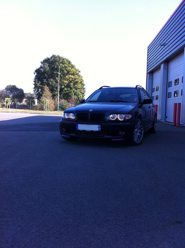

moi j'ai mis des jaune sur mon E46 désoler c'est pas un M
niveau montage super facile j'ai juste enlever la glace et brancher au veilleuse
voici une photo
post-9310-0-41366800-1336477594_thumb.jp
multi post... BUG
J'aime en jaune mais ca dépand de la couleur de la voiture je trouve
