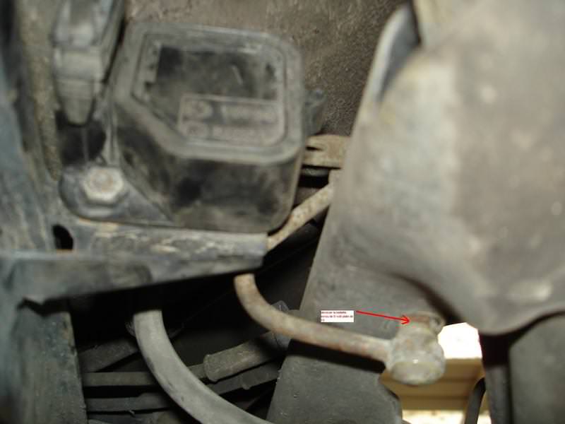

salut :-x
bon j ai 1 ou 2 photo pour quelques explication interessante
j ai resolu le probleme du message au tableau de bord ;-)
il suffit de deposer la petite biellette qui relie le triangle arriere droit et le capteur
la faire pivoter vers le haut et maintenir avec un petit serflex
une petite tige filettée ou petit boulon avec écrou nylstop ou frein de filet léger
et voila le tour est jouer :wink:
pour mes amortos arrieres il y a des origines bmw (boge 10201-32-838-a 33 521 135 8602)et ressort court eibach(kba 90459 ew 2014001va)
avec ces references je pense que tu vas retrouver les ref dans l ETK :ptdr:
amuse toi bien
voili voilou
Quel talent ce Gillou!Un vrai reportage photo!Merci beaucoup pour toutes vos explications,je crois que ça va aller tout seul avec ce correcteur d assiette.Pour les ref d amortos il doit y avoir un numéro en trop et ne vois rien de similaire dans l etk, le plus ressemblant est: 33 52 11 35 686, rien de grave car cela devrait pouvoir s arranger maintenant. :ptdr: Thanks :wink:
