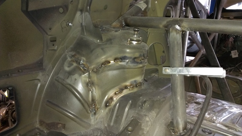

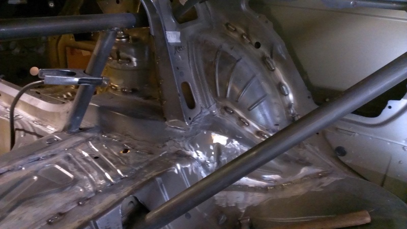

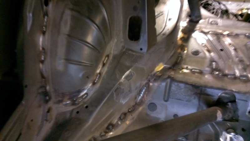

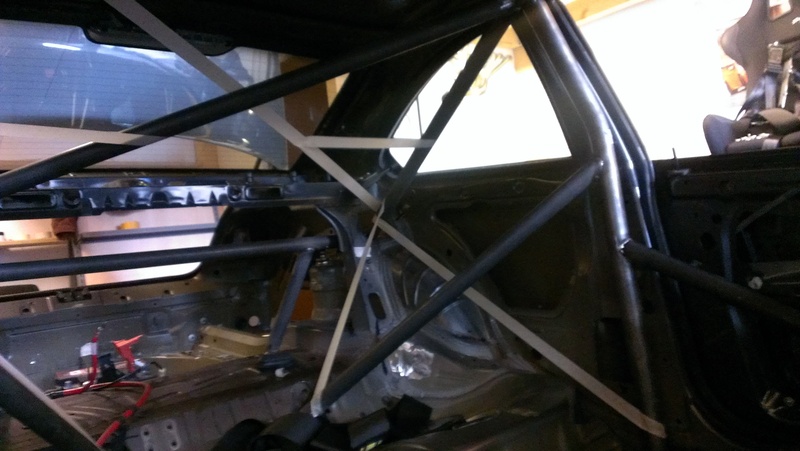

Après avoir gagné 6Kg de câble sur la torche électrique, voilà les modification qui seront exécutée en ce mois de Mars.

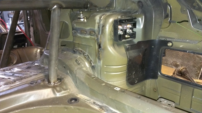

Tout d'abord modification de l'arceau (en scotch pour l'instant )
-Nouveau renfort pour la rigidité
-Gousset sur les croix
-Barre pour les harnais
J'ai acheter un petit outil sympa qui permet de faire les gueules de loup sur les tubes.

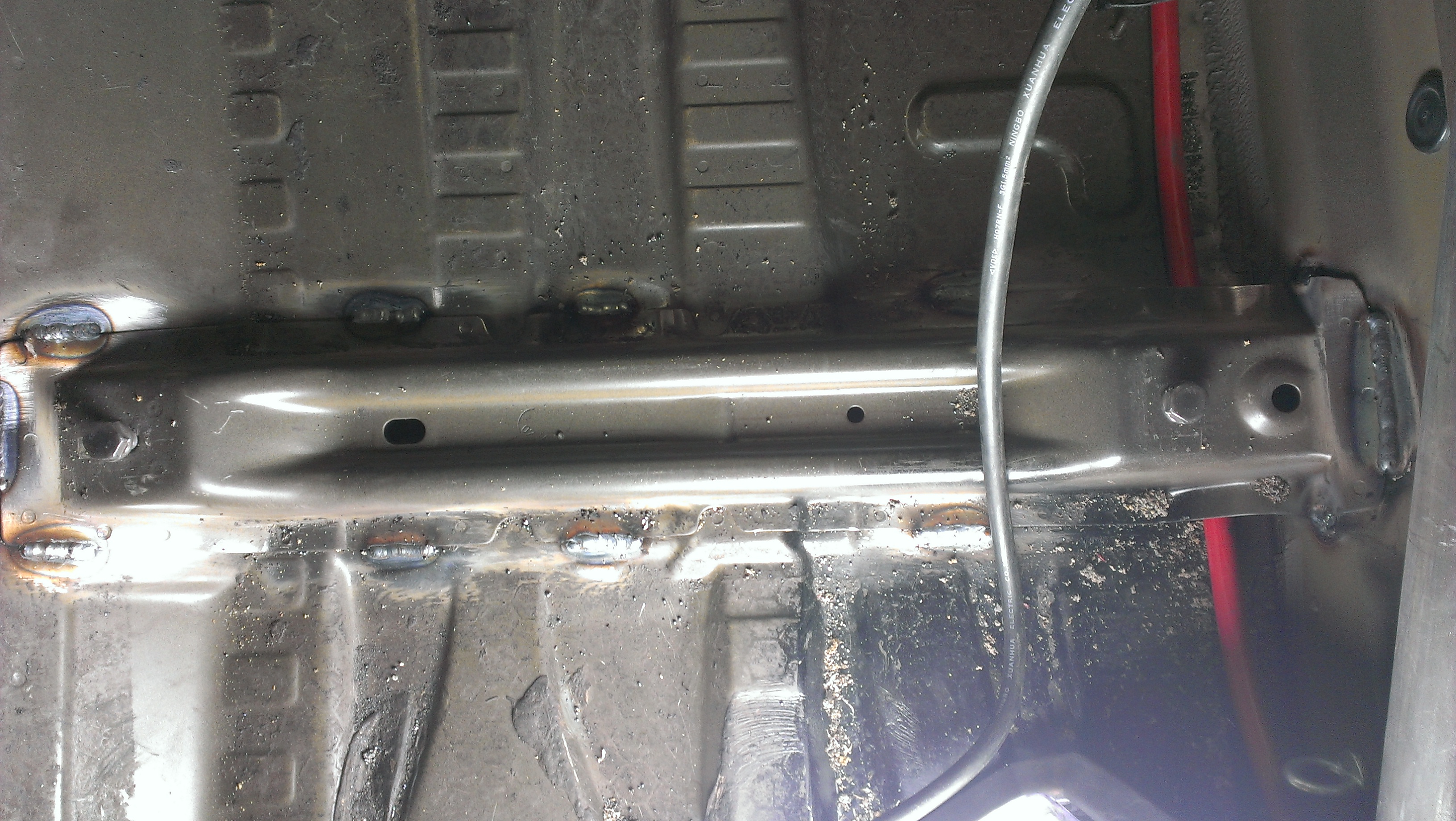

-Ensuite soudage du kit de renfort du train arrière de chez TurnerMotorsport.
Pour l'instant, aucune fissure sur les fixations du berceau de pont, c'est une bonne nouvelle.

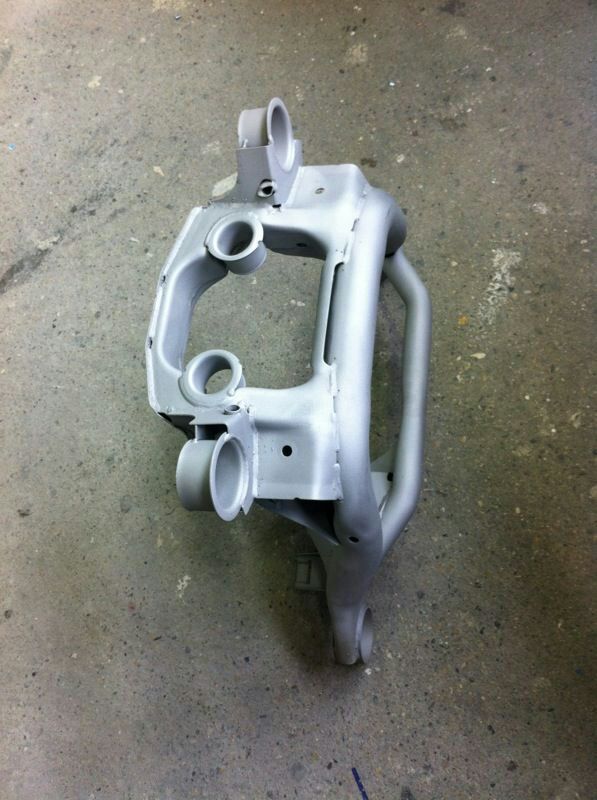

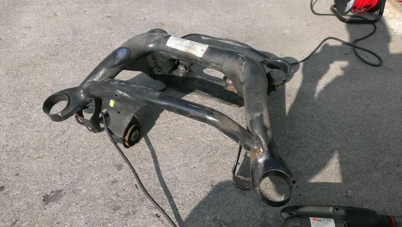

Sablage et peinture du berceau de pont.
Puis remontage du tout avec de nouvelle pièce.
-Silent-bloc de berceau arrière alu
-Silent-bloc de pont alu

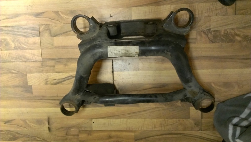

Berceau sablé:
Avant
Après
Suite au prochain épisode

Ce matin j'ai ramener le berceau chez BMW, ces abrutis ont plié le logement de silent-bloc de pont à la presse.
Il vas l'amener chez un tourneur, j’espère qu'il font ça bien, si non je réclame un neuf.
Ce qui est dommage c'est que mon pote venais de finir de renforcer toute les soudures quand on s'en est aperçu.
