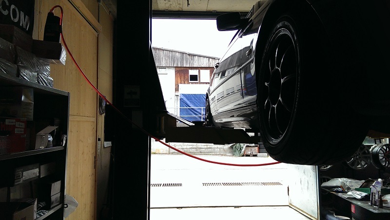

Et hop, rien de tel qu' une petite transfusion de sang avant de partir au Ring.
Huile de boite RedLine changée par de la Motul, et elle est prête pour le grand départ.
:oui:

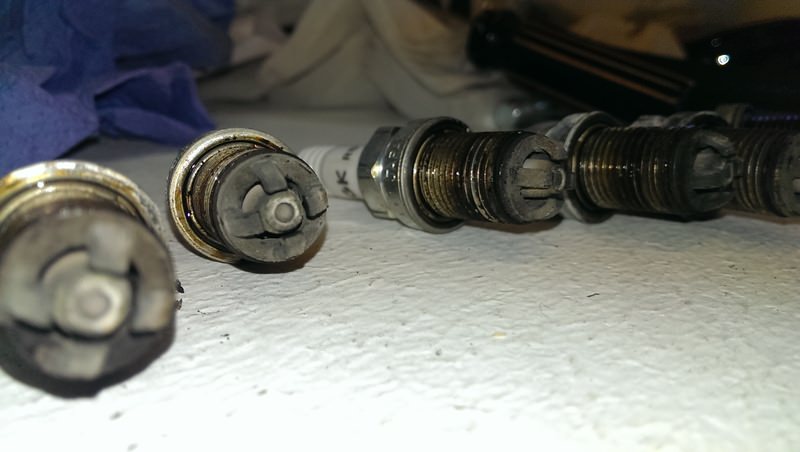

En revanche, les bougies Iridium qui sont censée tenir 120'000 Km sauf erreur ont quand même l'aire bien fatiguée.
Ça vous parle ?
Bon je les ai changée il y a quasi 2 ans alors que la voiture était encore toute d'origine.
Elles doivent avoir 50'000Km de route et 2000-3000Km de piste.

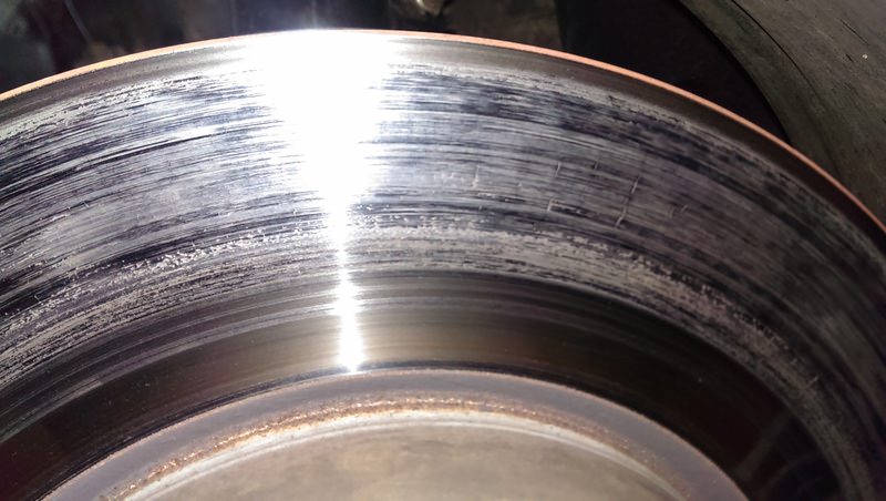

Petite photo du disque avant changé en Juin 2012
Quelques micro-fissures, mais l'usure n'est pas au témoin.
Le couple disque brembo d'origine et Hawk HP Plus fonctionne vraiment bien, niveau usure c'est tout simplement épatant.
Les plaquettes arrive ENFIN au bout. Avant ça j'avais des DAUBES d'EBC Yellow qui n'ont même pas tenu 3 sorties.
Pour la prochaine sortie je passe au Hawk DTC70 devant et DTC60 derrière, avec les slicks les HP Plus montre quand même leur limite après 15 à 20 min suivant le circuit.
Juste pour info tes bougies ne sont pas des irrdiums.
Tu as raison, celle-ci sont des platines !
A l'époque chez BMW ils m'avaient donner des Iridium Bosch, mais j'ai remarquer qu'une des bougies que le mec m'avait vendue n'était pas identique aux autres.
Heureusement que je l'ai remarquer car elle était longue et aurait finit la tête dans le piston.
Bref, après retour, il n'avait plus de bosch et m'a donné les NGK qui sont apparement en platine.
Tu connais l'intervalle de changement des bougies platines ?
D'origine l'electrode centrale est à fleur, là elle est bien rentrée vers l'intérieur !
Une suggestion de bougie ?
Pour m3 3l c est du pkr7 ( irridium) et pour m3 E46 je crois que c est pkr9 mais pas sur a 100%. Quand j était en atmo je l ai changé entre 10 et 15000km pour étre sur qu il n y est pas de couille. Ou tu peux mettre du denzo toujours en irridium ixu22 ou ixu24. Il faudrait regarder le tableau de correspondance pour étre sur, mais vue que tu fait pas mal de piste il faut des bougies froide.
Hem, pas vraiment une M3 :P
C'est utile une bougie un peu plus froide sur un moteur stock ?
Sur un moteur full stock je pense pas que ce soit utile , il faudrait l avis de personne qui vont sur piste.
