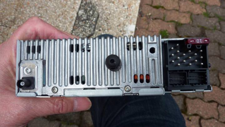

Hello,
Voilà, j'ai shooté l'arrière de mon autoradio. Il y a bien 17 gros ergots et 2x10 en dessous. Mais une série de 10 n'est pas connectée. Jean-Phi, qu'en penses-tu, n'est-ce pas contraire à ce que tu disais stp ?

Hello,
lis ce que j'ai ecrit , lis ce que TU as ecrit ... ne survole pas ... 8-)
la série de 10 fiches sur dessous correspond au chargeur cd
