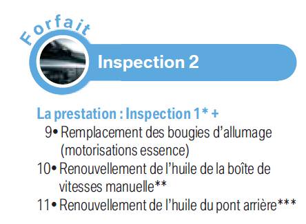

le changement de l'huile de boite, c'est bien dans l'inspection 2 :-)

C'est uniquement pour les boîtes méca.
J avais compris que la SMGII est une boite robotisée, donc c est comme une meca mais avec la gestion de l embrayage et du passage des rapports par le groupe hydraulique => donc vidange! :-)
Je ne pense pas que BMW la considère comme une boîte méca.
En fait la boîte est la même il y a des éléments en plus pour la robotisé mais la base est la même boîte GETRAG.
Donc vidange
Te vexe pas Toon! ;-)
Donc vidange

J'ai l'air véxé ?
Ce n'est pas du tout le cas: au contraire, je suis ravi de savoir que BMW vidange la boîte.:wink:
