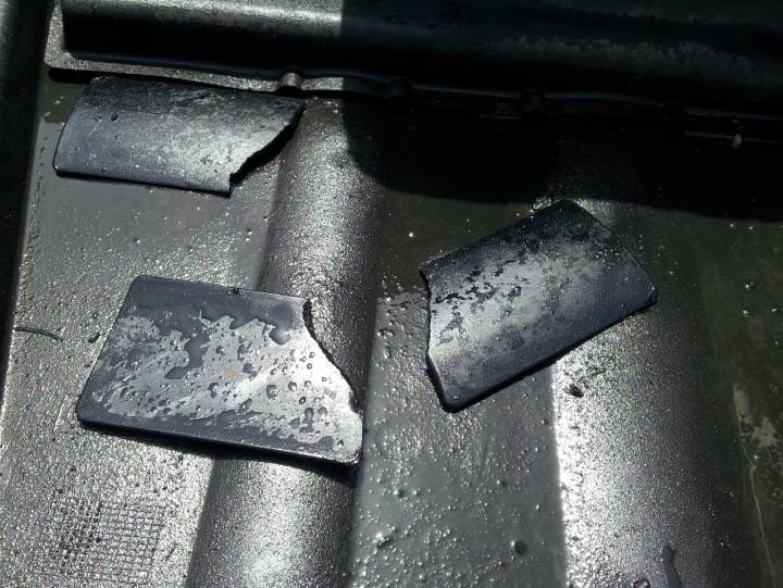

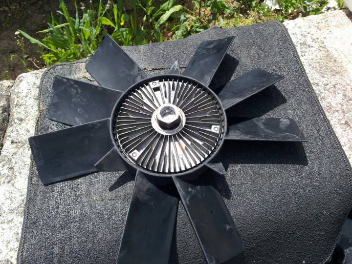

suite a mon montage de semislicks mon moteur a apparement avancé , le spal a toucher le cache difguseur d air et 3 helices se sont cassees ! conclusion un radiateur percé un visco a changer un bout de poulie de DA cassee donc a changer aussi plus un spal bien sure.

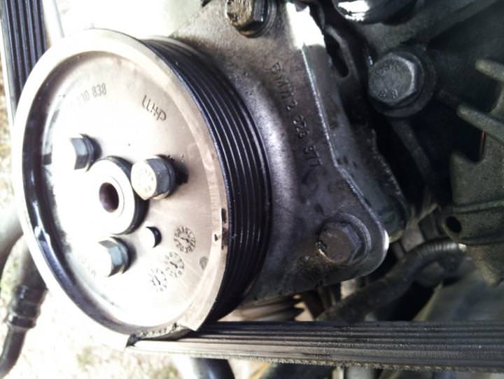

C est la poulie de Da en matière de merde qui force trop et pète le Spal etc

en tout cas il a avancé ca c est sure.le deflecteur d air du ventilo etait marqué.et je pense pas que ce soit les 2 cm de colerette de la poulie qui ont cassé les helices du spal ! mais l inverse a mon avis.

faut changer cette poulie de merde c est certains.post-4891-0-14916300-1337552814_thumb.jp

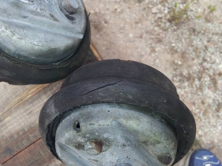

T'as déjà regardé la tête de tes silent blocs moteur, ils sont cassés ? parce que si ton moteur à avancé tout le reste à bougé !

Ce sont tes SB qui ont laché ?
Le moteur bouge pas mal, donc si tes silentbloc sont trop usé, c'est pas si étonnant.

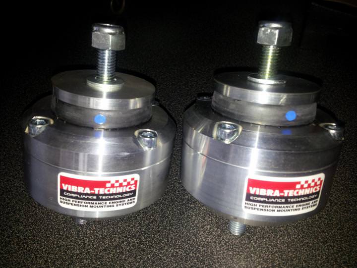

c'est fait ! montage supports moteur renforcés .les vieux etaient pas mal usés !!
T'as pris quoi ? Poly ou Alu ?
Il faut aussi changer les supports de boite si tu as mis des Alu pour le moteur.
Il a mot des vibratechnics
alu.

1ere photo : suports que j'ai mont
